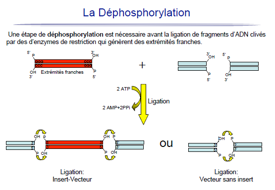

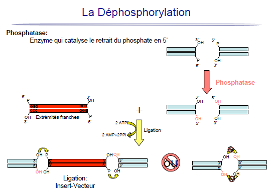

Alors je pense que ce sera plus claire avec ces diapos :
En fait, vous voyez que sans l'étape de déphosphorylation vous avez 2 possibilités pour la ligase :
:arrow: refermer le vecteur sur lui-même
:arrow: refermer le vecteur avec l'insert
Disons que la réaction de fermeture du vecteur sur lui-même est plus favorable, du coup au final on se casse la tête à placer des inserts dans des vecteurs pour séparer 2 produit PCR ect mais on se retrouve avec une majorité de vecteurs "vides" .
Solution : Déphosphorylation des extrémités 5' du vecteur, comme ça on rend impossible cette "auto-fermeture" des vecteurs. On ne donne plus le choix à la ligase entre refermer le vecteur avec ou sans insert mais seulement avec insert.
Problème : on a jamais réellement 100% d'insertion de l'insert malgrés l'étape de déphosphorylation du veteur.
D'où la séléction blanc bleue ect
Voilà j'espère que ça vous éclaire, si vous avez d'autres questions n'hésitez pas.
