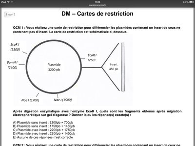

Concernant le premier QCM du premier DM sur les cartes de restriction, je me demandais si il n'y avait pas une erreur :
On voit bien que l'insert ne se place pas dans le plasmide d'intérêt (Entre les EcoR I) mais en dehors ! J'ai donc pensé qu'il fallait ajouter l'insert non pas au plasmide mais au reste du vecteur ! Ce qui donne :
Plasmides sans insert : 1750pb + 1450pb
Plasmides avec insert : 1750pb + 1900pb (1450pb + 450pb de l'insert qui est placé sur le reste du vecteur, et non sur les 1750 du plasmide d'intérêt)
Or, la correction indique : Plasmide avec insert : 2200pb + 1450pb !
Ma question est la suivante :
Est-ce une erreur ou doit-on toujours calculer "avec insert" en ajoutant l'insert au plasmide d'intérêt, même si celui ci est EN DEHORS ?
Merci :in-love: Et désolé si c'est pas clair, ou si je n'utilise pas les bon termes, je suis pas super à l'aise avec la Biomol :disapointed:

La réponse m'intéresse aussi je met le qcm d'intérêt ci joint

Messagepar Azula » 13 Avr 2015, 11:40
Coucou vous 2 :)
Merci Elliot d'avoir mis le sujet complet :D
Déjà dans ta question il y a quelque chose qui me gène, c'est que vecteur = plasmide.
Le plasmide n'est qu'un type de vecteur.
Pour moi la réponse à ce qcm est BD.
Je pense qu'on est d'accord pour plasmide sans insert = 1750 + 1450 pb.
Et tu vois que l'insert s'insert sur le plus grand morceau entre EcoRi (les 2 morceaux sont entre Eco Ri ;) ).
Du coup tu rajoutes l'insert à 1750 = 2200 avec insert :glasses-nerdy:
J'espère que ça répond entièrement à ta qestion :fingers-crossed:

Messagepar JD » 13 Avr 2015, 11:54
Coucou, merci pour ta réponse super rapide (et claire, la preuve : j'ai compris :p)
Désolé pour plasmide = vecteur, je voulais dire plasmide avec insert et reste du vecteur, c'était confus dans ma tête !
Donc pour récapépéte :
1 - On calcule la distance en pb entre Eco Ri, soit 2500 - 750 = 1750pb en l'occurrence.
2 - On calcule la taille du reste du vecteur, soit 3200 - 1750 = 1450pb !
3 - Ensuite, on regarde où se positionne l'insert (Grand bout ou petit bout) et on choisit en fonction. Si il s'insérait sur le petit bout, ça aurait été 1450 + 450 !
Merci beaucoup, je croyais simplement que il fallait toujours partir de la plus petite distance entre Eco Ri (car c'est un fragment, donc dans ma tête forcément plus petit) !
<3 <3 <3 Bonne journée !

Messagepar Azula » 13 Avr 2015, 12:02
Oui c'est exactement ça :clap:
Ca me fait rire car moi aussi je pensais qu'on insérait toujours l'insert sur le plus petit morceau jusqu'à tomber sur ce qcm qui piégait sur ça. :mrgreen:

Messagepar A!ex » 15 Avr 2015, 23:50
Salut :D
Désolé de rouvrir le post, mais j'ai pas bien compris :cry:
Si vous pouviez me faire un recap du calcul, si il s'insert sur le grand ou le petit morceau ? :angel:
Merci d'avance Bonne soirée ;)
A!ex
Messages: 4386
Re: DM Carte Restriction de Chob (2012-2013)
Messagepar Elliot » 16 Avr 2015, 08:11
Coucou A!ex je vais essayer de t'expliquer sinon je laisserai la tutrice re répondre
1) tu calcules sans insert comme d'habitude et la tu obtiens 1750 + 1450
2) tu regardes le schéma et tu vois que l'insert ne fait pas parti du plus petit bout entre les deux Eco Ri
3) tu ajoutes donc l'insert à la plus grande partie qui est d'après notre calcul 1750
Ok ? :alien:
Cette histoire est simple, et pourtant elle n'est pas facile à raconter. Comme un conte, elle est douloureuse et comme un conte elle est pleine de merveilleux et de bonheur.
Elliot
Messages: 1283
Inscription: 15 Sep 2013, 21:45
Messagepar A!ex » 16 Avr 2015, 09:18
Salut Elliot :D
Merci pour ta réponse rapide :bashful:
Oui maintenant je vois ce que ça donne pour la plus grande partie, mais je ne comprends pas la différence de calcul entre la plus grande et la plus petite partie :cry:
J'ai toujours fais le calcul comme ça (ici avec insert 1750 + 450 = 2200) et je ne regardais pas où il s'insérait, mais d'après ce que j'ai compris quand c'est la plus petite partie faudrait faire (3200 - 1750 = 1450 + 450 (insert) = 1900) c'est ça ? (en fait quand c'est la grande on prend le chiffre plus grand (1750) et le chiffre petit (1450) pour la petite) :angel:
Merci d'avance Bonne aprem ;)
A!ex
Messages: 4386
Messagepar Azula » 16 Avr 2015, 11:22
Merci Elliot pour ta réponse, c'est exactement ça !
En fait voilà Alex! Maintenant tu sais qu'il faut regardais aussi où l'insert se place le petit ou le grand morceau du vecteur :glasses-nerdy:
