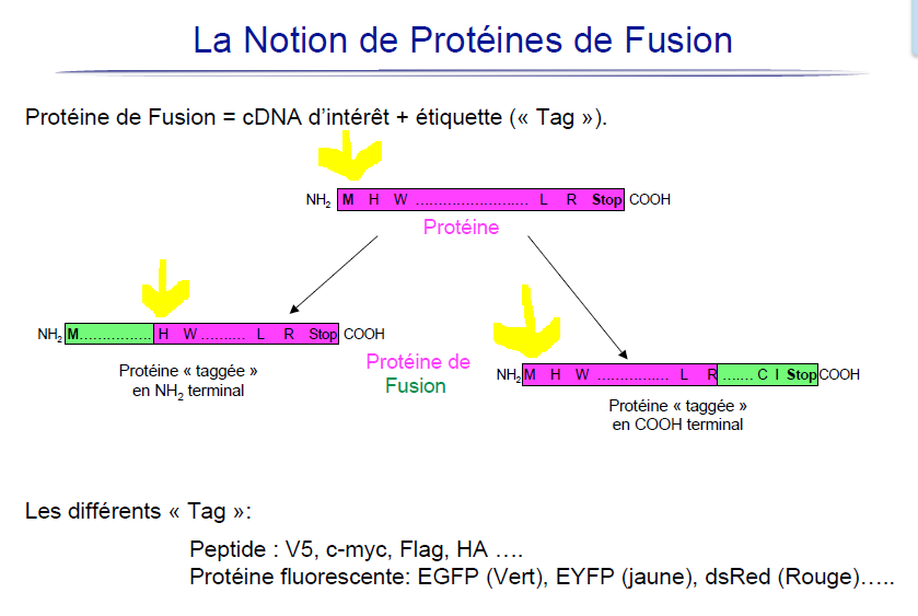

Salut , alors voila j'ai absolument rien compris a ce QCM puis je avoir une explication SVP , merci d'avance !
A) je pensais que c'etait 5' a cause de l'etiquette qu'on met en NH2
B) dans la roneo on dis qu'il faut absolument enlever le codon stop et eventuellement enlever le condon ATG
Voila voila :D

L'extrémité 5' de l'ADNc (qui correspond à l'ARN) code pour la l'extrémité N-term de la protéine et l'extrémité 3' pour la partie terminale (C-term).
Si vous voulez mettre votre étiquette en N-term de la protéine (au début en gros) il faut enlever le codon initiateur (ATG) pour que votre étiquette soit traduite..
Par contre si vous voulez mettre votre étiquette en C-term faut enlever le codon stop pour que la traduction se termine après l'étiquette
C'est mieux ? :)

Oue super merci mais je comprend toujours pas pourquoi c'est pas 5' puisqu'on nous dis qu'on le met en N-Term
Mendel
Messages: 1650
Inscription: 11 Aoû 2014, 16:34
Re: Qcm 8
Messagepar Snape » 14 Avr 2015, 23:01
Bah justement l'ADN est à l'extrémité 3' de l'étiquette

A) Vrai, une protéine est orienté dans le sens N-term/C-term. et l’ADN dans le sens 5’-3’. Si on veut placer un tag en Nterm de la protéine, il faut placer l’ADNc de la protéine X en 3’ de l’étiquette = étiquette en 5’ de l’ADNc
B) Vrai, si on veut placer un Tag en N-term il ne faudra pas oublier de retirer le codon start ATG de la protéine X.
C) Faux
D) Vrai, voir B
Ce qu’il faut retenir pour les étiquettes (Tag) :
 elles sont placées en 3' ou 5' des sites de multiclonage
 elles permettent de visualiser la protéine d'intérêt dans la cellule
 protéine de fusion = cDNA d’intérêt + étiquette (« Tag »)
 si le Tag est en C-term de la protéine X, il faudra pas oublier de retirer le codon STOP à l'ADNc d'intérêt de manière à ce que la traduction de la protéine ne s'arrête pas juste avant le tag, sinon comment suivre la protéine dans la cellule ?
= ADNc en 5' du Tag = Tag en 3' de l'ADNc
 pareil si le tag en N-term de la protéine X, retirer le codon START (ATG) de l'ADNc
= ADNc en 3' du Tag = Tag en 5' de l'ADNc

Oue super merci , par contre je pensais que c'etait pas obliger d'enlever le condon initiateur , c'etait juste preferable de le faire , on est donc vraiment obliger ?

Yep bien que ce ne soit pas flagrant dans la ronéo, ce qcm le confirme et quoide mieux que la diapo pour enlever le moindre doute :jump: :jump:
Regarde au niveau de mes flèches jaunes tu vois bien que la méthionine = M = acide aminé du codon START a été retirée si tag en N-term.

Oue merci , j'avais juste vu je sais plus ou , peut etre dans les cours des années d'avant que quand on mettait notre Tag en N-term c'etait Preferable d'enlever le codon start !
Mais bon je retiendrait qu'on l'enleve tout le temps , merci bien :-)
