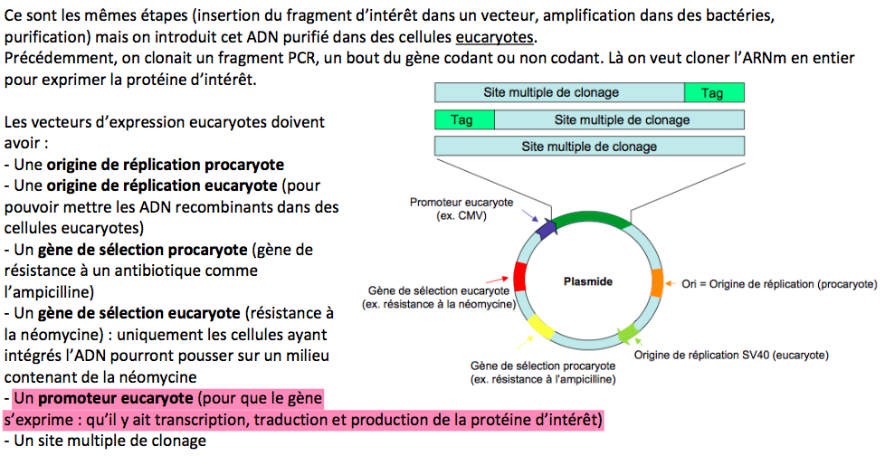

Regarde la description de la ronéo sur les vecteurs d'expression:
Tu vois bien qu'il n'y a pas de capacité de réplication autonome et surtout qu'il y'a un promoteur eucaryote pour que le gène s'exprime, et donc qu'il rentre dans la machinerie classique de la cellule.
Lors du clonage d'expression on veut étudier la pathogénicité d'une mutation et donc étudier la PROTEINE mutante. Il faut donc bien que cette protéine s'exprime et donc que le gène muté soit transcrit, traduit.
