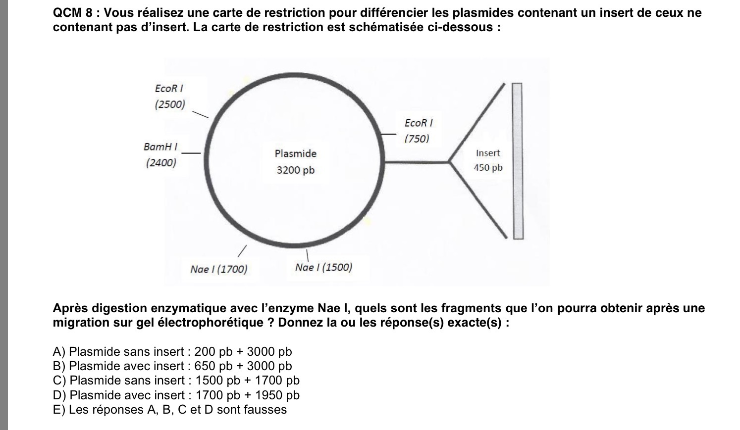

Je pensais maîtriser les cartes de restriction mais voila j'suis tombé sur un cas où je bloque :
J'ai mis la reponse AB en raisonnant comme d'habitude mais c'est que A ... :(
Et je ne comprend pas la correction : B) Faux : L’insert s’insère au niveau du “gros morceau” de 3000 pb, donc lorsque l’on aura l’insert, on aura : 200 pb + 3450 pb
Je vois pas de quoi il s'agit quand on parle du "gros morceau" ... :excruciating:
Perso je trouve :
:arrow: sans insert : 1700-1500 = 200 / 3200-200 = 3000
:arrow: avec insert : 200+450 = 650 / 3000
Merci d'avance :)

Alors en fait il faut que tu imagines la situtation
Ici ton plasmide fait 3200 pb.
Les enzymes de restrictions Nae 1 coupent au niveau de la 1700ème pb et de la 1500ème pb!
D'après le dessin, ton insert est intégré entre la 750ème pb (repère grâce au site de restriction de EcorI) et la 1500ème pb
En fait dans ce qcm, la tutrice de l'année dernière a voulu vous piéger, (je pense, sans vouloir l'offenser, que c'était un peu trop fourbe lol :lol: )
Sans insert = ca veut dire que le plasmide ne l'a pas intégré.
Du coup ton plasmide il fait 3200 pb.
Tu coupes au niveau des deux Nae => tu obtient un fragment de 200pb et un fragment de 3000 pb, ca c'est ok
Avec insert= ca veut dire que le plasmide a intégré l'insert mais ATTENTION ici, à l'endroit où il l'a intégré! C'était donc là son piège !
Du coup ton plasmide avant digestion enzymatique il fait = 3200 + 450 = 3650
Et en fait après digestion, sachant que tu coupe un fragment du plasmide en dehors de la zone d'intégration de l'insert, tu obtiens :
- toujours ton fragment de 200pb (oui je sais c'est ce fragment là qui est censé changer normalement .... mais ici c'était un piège :dont-know: ...!)
- un fragment de 3650-200 = 3450 (c'est a dire ton plasmide qui a intégré l'insert - le bout coupé par les Nae)
Est ce que tu comprends ?
JE PENSE, et ce n'est que mon avis, qu'au vu des plasmides qu'elle a mis dans les différents concours, il n'y aura pas ce genre de pièges !
L'insert sera intégré en pleins milieu des sites de restriction des enzymes. J'espère ne pas me tromper!
S'il y'a un plasmide ce sera (surement, j'espère ...) comme d'habitude comme tu l'as dit :
- plasmide - fragment après digestion = toujours même taille
- fragment après digestion = varie en fonction de oui ou non l'insert a été intégré.
