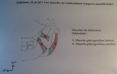

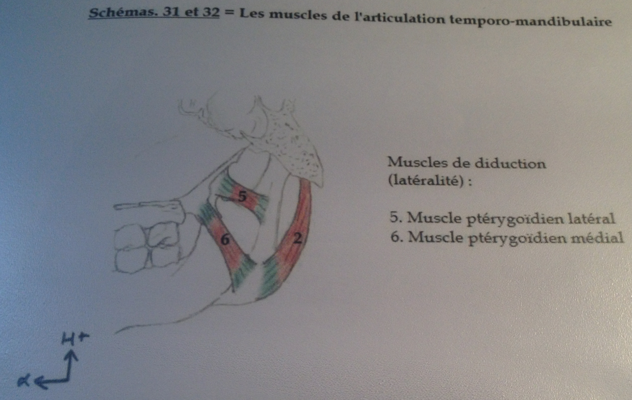

Je voulais aussi comprendre pourquoi sur ce schéma (ronéo de l'an dernier) le muscle ptérygoïdien latéral me paraît plus médial que le muscle ptérygoïdien médial ? (j'espère me faire comprendre :mrgreen: )
C'est peut être la vue je sais pas si c'est une vue latérale ou postérieure ? :bashful:
Merci d'avance Bonne journée :D

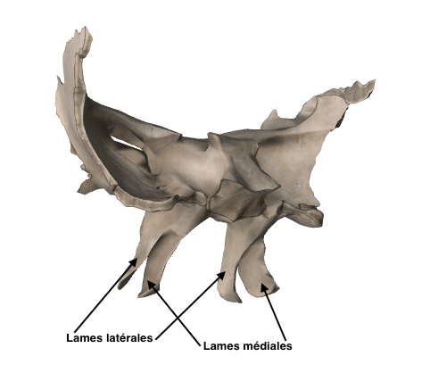

Alors, les lames ptérygoïdiennes ne sont rien d'autres que les faces des processus ptérygoïdiens, les pâtes de l'os sphénoïde !
Du coup, le processus ptérygoïdien médial aura une lame médiale et latérale, et pareil pour le processus latéral, mais bon t’inquiète pas que 2P apporte peu d'importance sur une lame en particulier
Tiens ca c'est une vue de 3/4 du sphénoïde, j'espère que ca va t'aider :

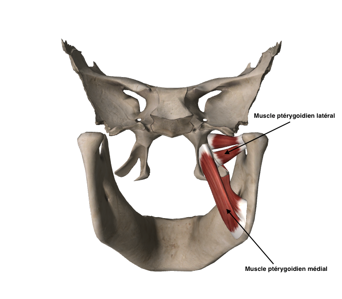

Pour le schéma des muscles, il me semble que c'est bien une vue post du coté droit du crâne, du coup les insertions du latéral sont bien plus latéral que celle du médial
2eme schéma cadeau, en vue post :

Ah super merci, maintenant j'ai bien compris la nuance pour les processus avec tes explications :angel:
En fait pour les muscles je croyais que c'était une vue antérieure un peu latéralisée donc ça me posait problème, mais si c'est une vue postérieure c'est bon :)
Encore merci pour les schémas on voit super bien :bashful:
