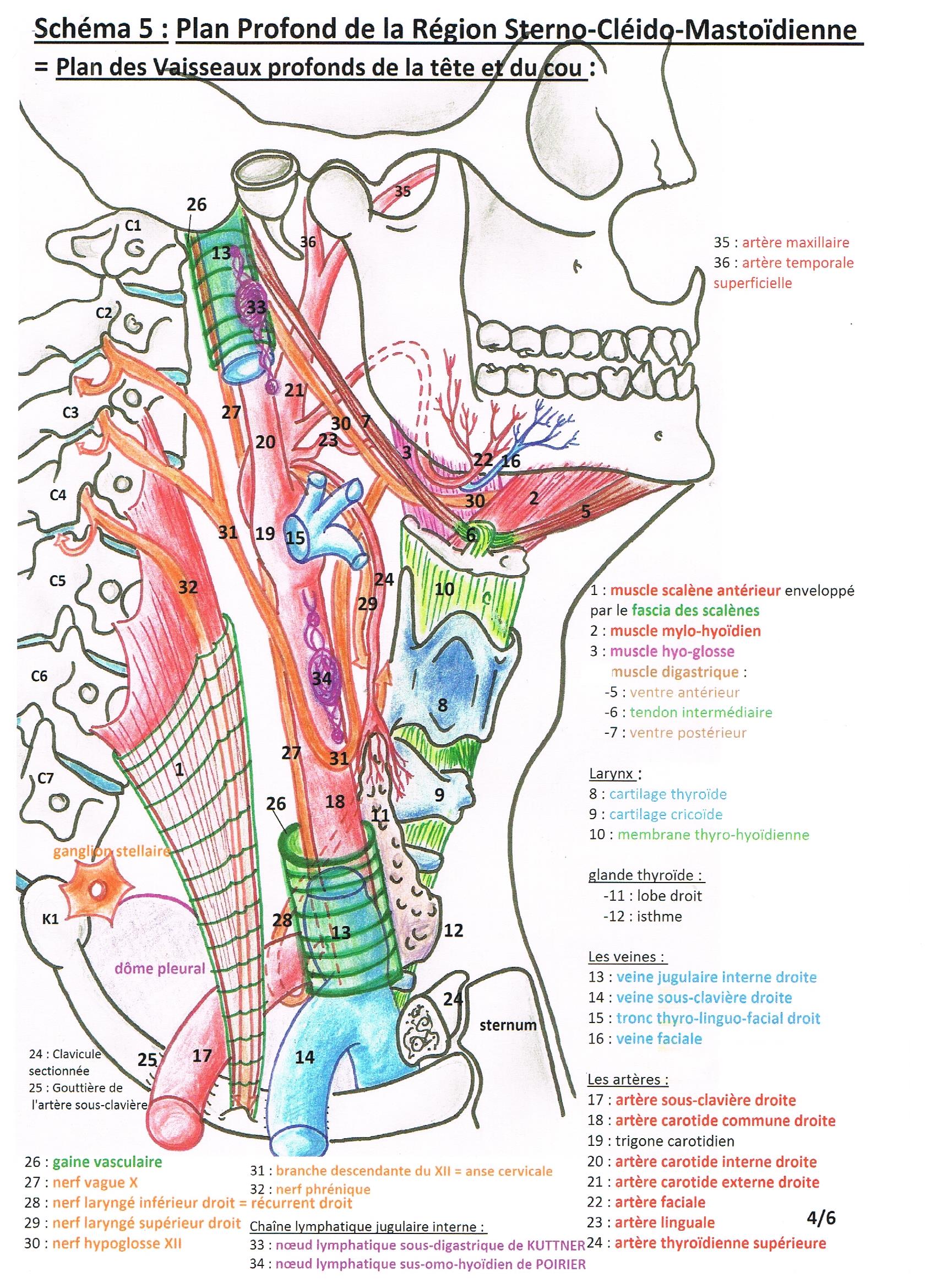

A propos du QCM 6 du CCB :
Entre l'axe carotidien et la VJI, passent :
A) L'anse cervicale
B) Le X
C) Le XI bulbaire phonatoire
D) Le XII pour aller innerver la langue
E) ABCD fausses
En fait pour répondre à ce QCM il fallait se baser ce sur schéma :question:
Merci d'avance, j'ai bugué sur ce QCM :beat-up: <3

Sur celui là pour le XII et le X, et sur la coupe en C6 pour l'anse cervicale (elle est un peu mal placée ici) ;)

Sur la coupe en C6, tu vois bien:
- l'anse cervicale (angle dièdre antérieur)
- le X et le XI (angle dièdre postérieur)
- sur ce schéma, tu vois bien le XII ^^

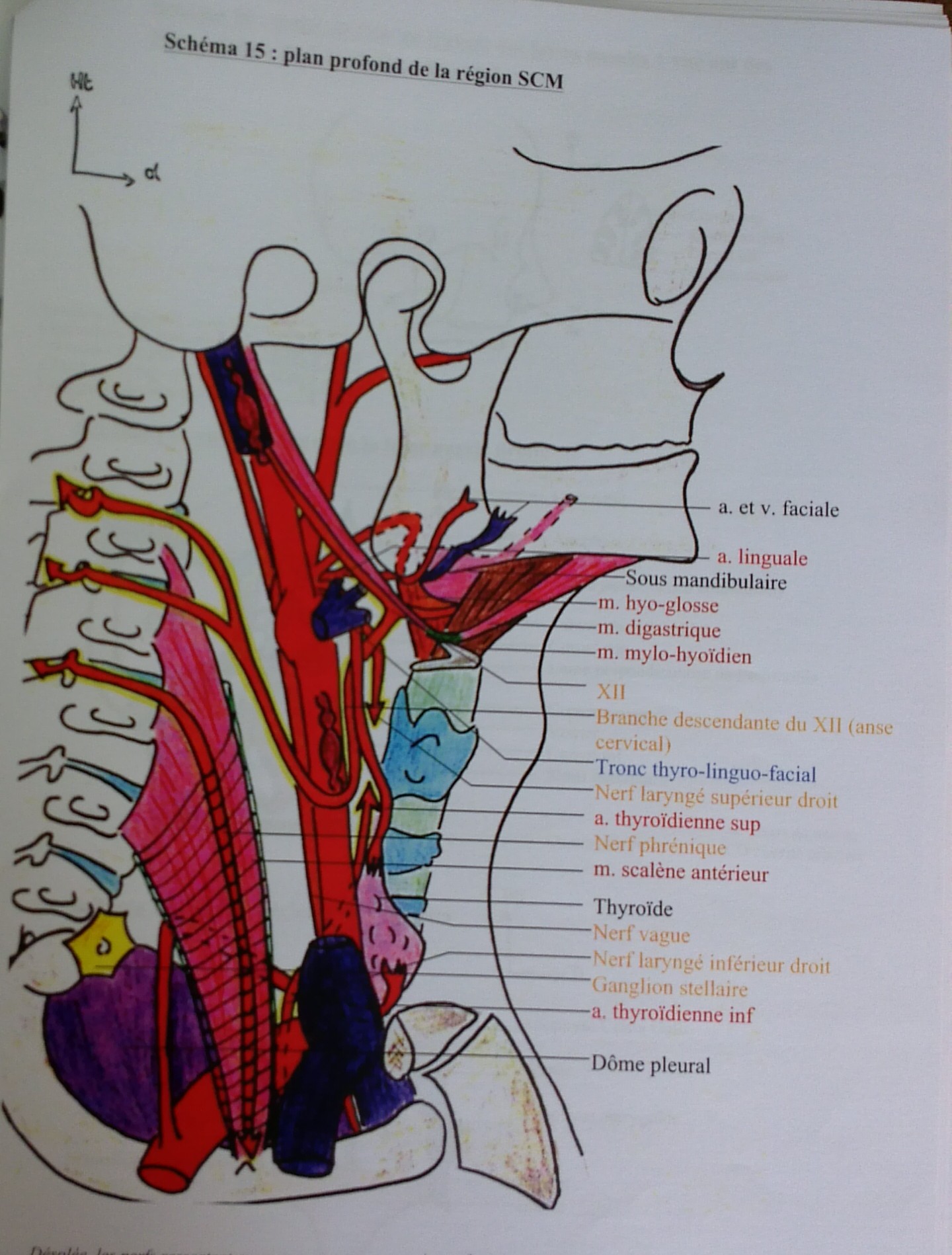

Je te mets le même schéma mais avec d'autres couleurs, tu verrais peut être mieux dessus

C'est vrai qu'on y voit plus clair sur ce schéma !
