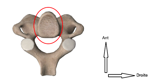

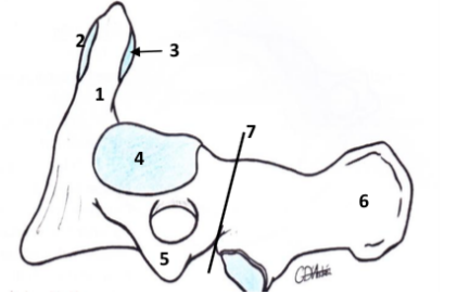

Messagepar Professeur Rogue » 17 Jan 2015, 10:59
Salutsalutsalut !
Alors non sur une vue latérale on ne voit pas la surface cartilagineuse, on voit bien le corps vertébral mais on ne voit pas le cartilage !
En revanche sur une vue inférieure on la voit :
Voili voulou, n'hésite pas si tu as d'autres questions ou si tu as mal compris !!!
