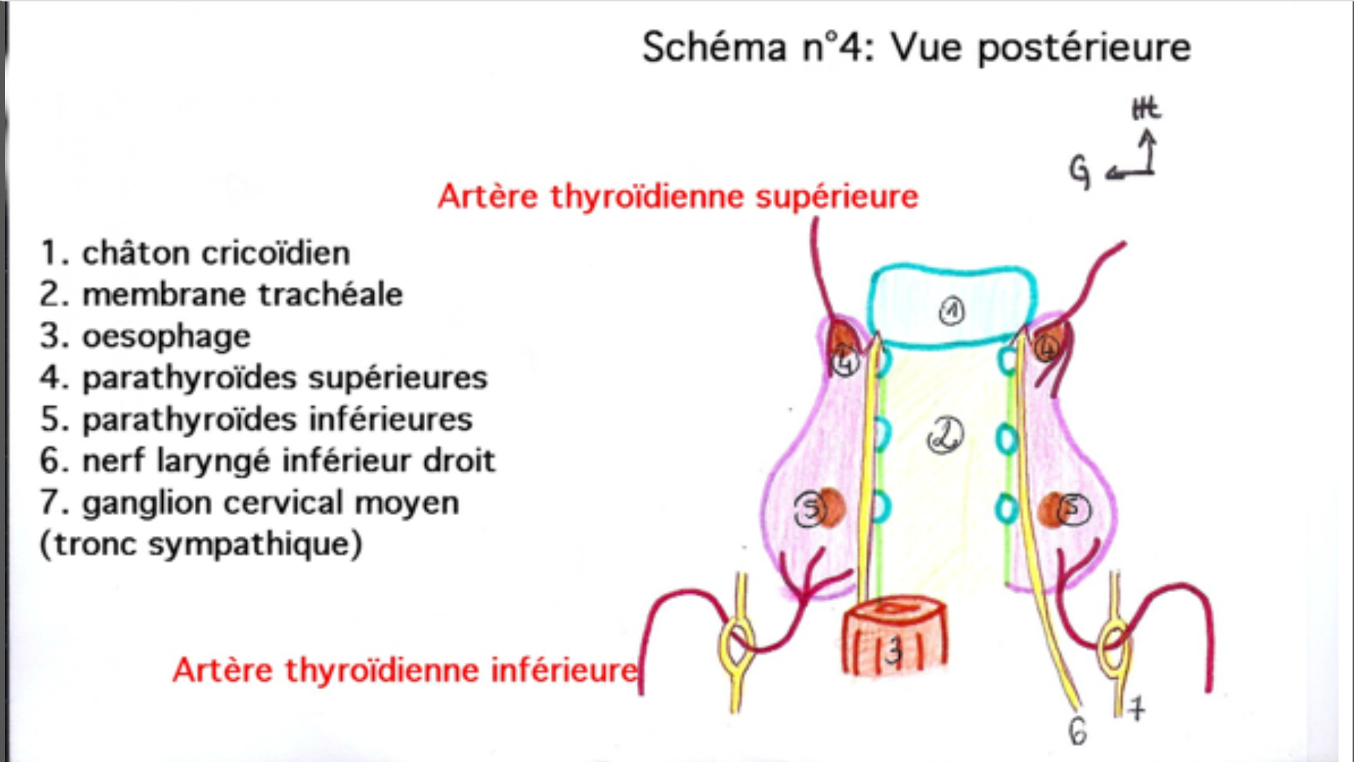

En arrière de la thyroïde, il y a des ganglions cervical moyen (=tronc sympathique) latéralement aux artères thyroïdiennes inférieures.
Du coup lors d'une chirurgie des artères thyroïdiennes, si on coupe trop latéralement, on peut léser le ganglion cervical moyen (=tronc sympathique) et entraîner un syndrome de Claude Bernard Horner.
Je te rajoute le schéma pour que ce soit plus clair :)

Je t'ai rajouté le schéma après ton post résolu :)

Mais celui là je l'ai déjà c'est celui de la ronéo de l'an dernier, mais maintenant avec ton explication c'est tout de suite limpide sur le schéma ;)
