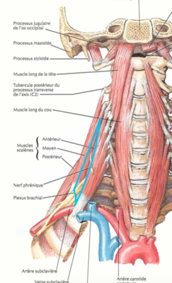

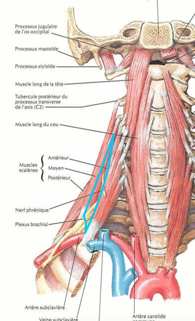

Si tu veux ton scalène antérieure s'insère sur le tubercule de Lisfranc sur la partie antéro-supérieure de ta côte K1 et le scalène moyenne en arrière sur la partie moyenne de K1 entre les deux on se retrouve avec l'espace inter-scalénique qui a donc la forme d'un triangle dont la base se situe sur la partie supérieure de K1.
Tu peux visualiser ce triangle sur ce schéma :
Et donc lorsque tu te place sur le côté de ton sujet anatomique et que tu regardes dans ce triangle tu pourras observer le ganglion stellaire un peu plus en profondeur, sur la partie médial du dôme pleural :)
