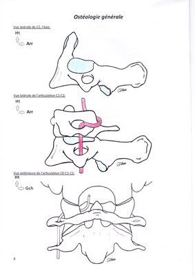

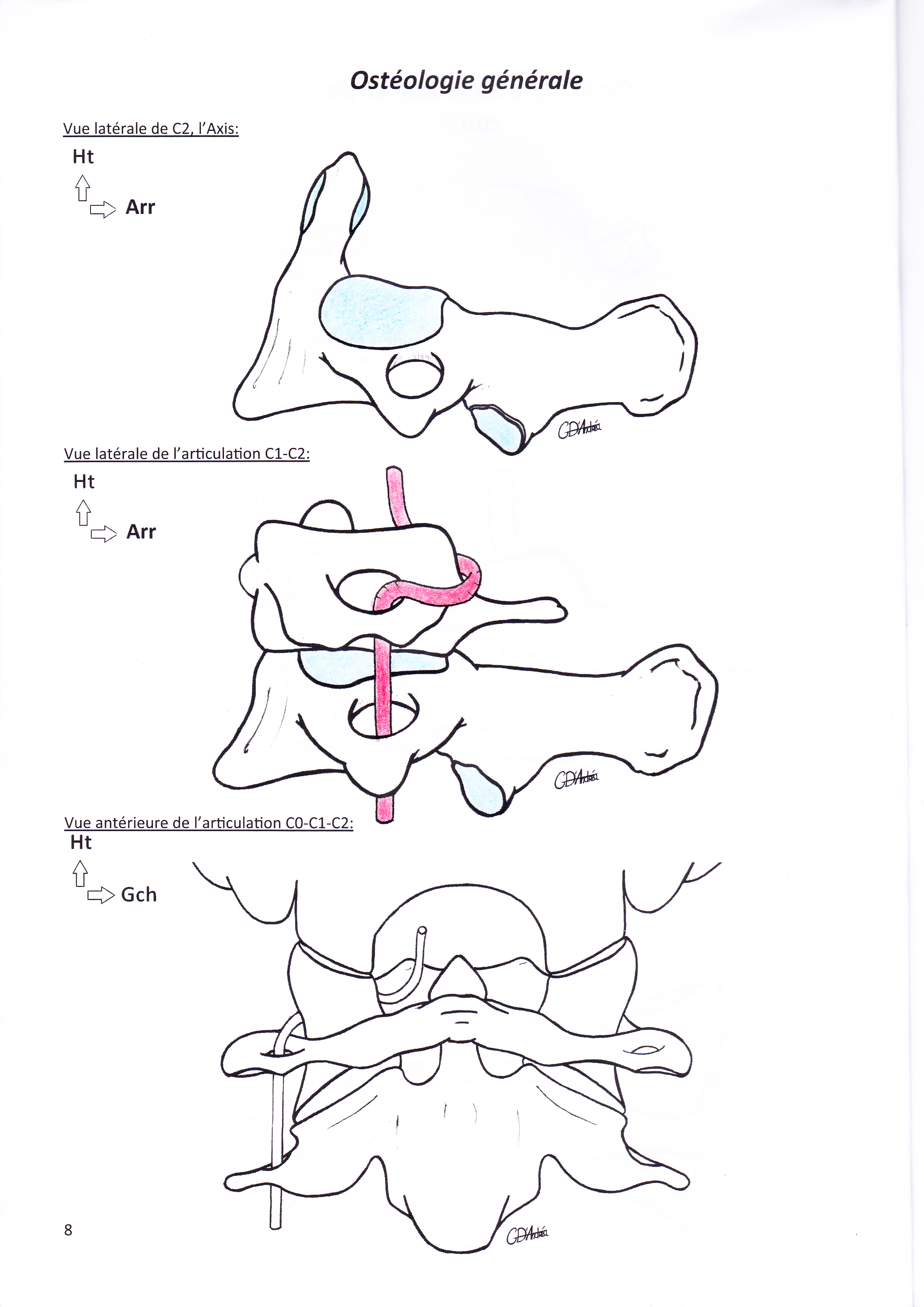

Je te rajoute ce schéma pour tu visualises mieux que les condyles occipitaux qui regardent en dehors sur le dernier schéma
