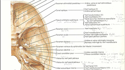

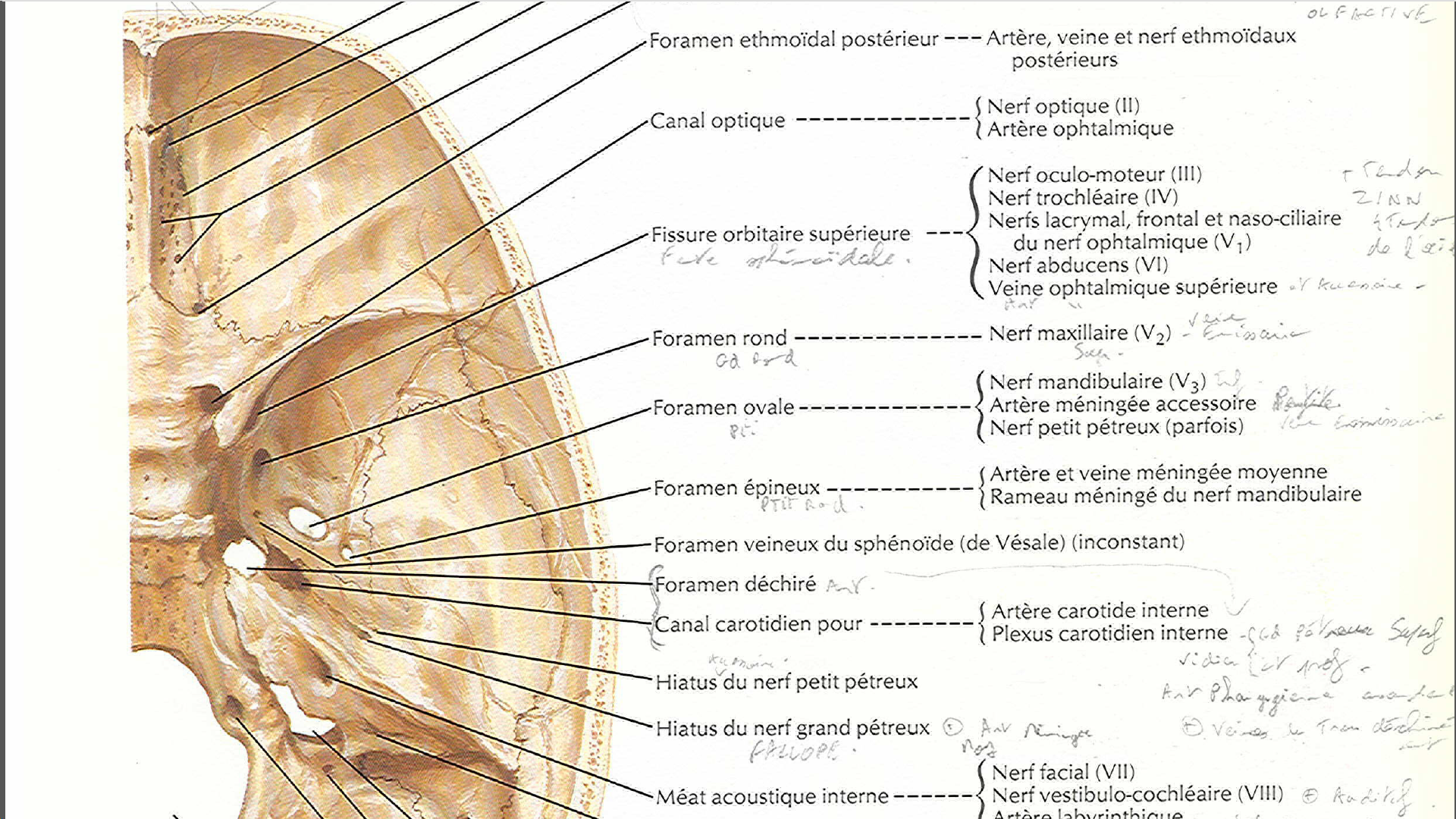

Les tutrices d'UE5 sauront te répondre mieux que moi mais oui tu as bien:
Le nerf optique pénètre dans le crâne par le canal optique puis suit la gouttière optique, avant de rejoindre son homologue controlatéral pour former le chiasma optique au-dessus de l'hypophyse.
Puis le chiasma se poursuit par deux bandelettes optiques (ou tractus optiques) avant de se terminer au niveau des corps géniculés latéraux au niveau de l'os occipital.

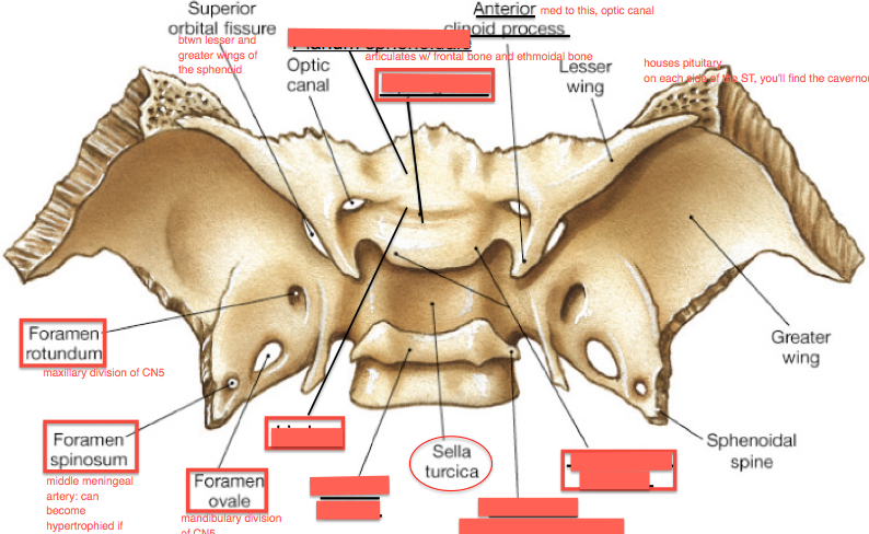

Je te rajoute ce schéma pour voir que le canl optique est entre les 2 PAS et non entre PAS et GAS :)
Tout est compris? :in-love:

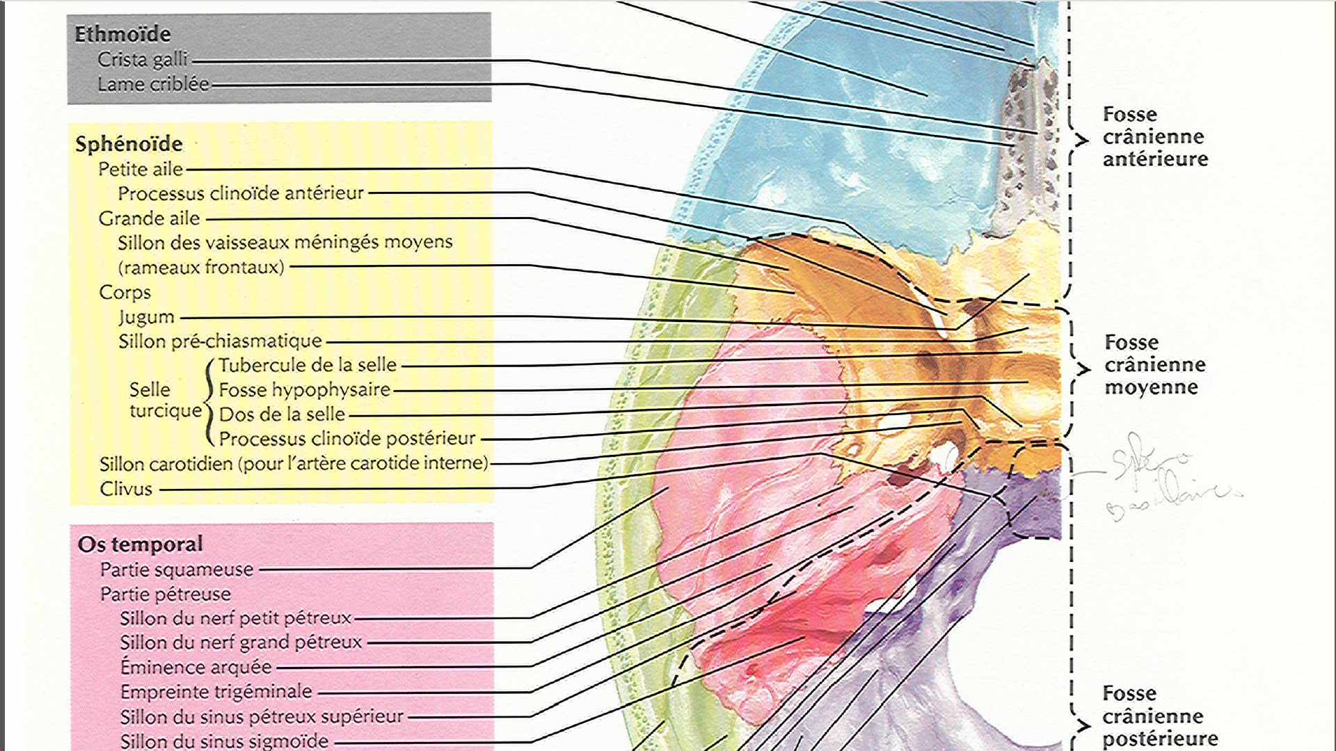

Messagepar *Pichou* » 18 Mai 2015, 10:25

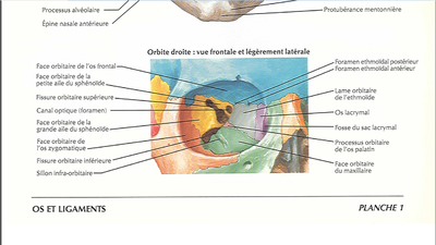

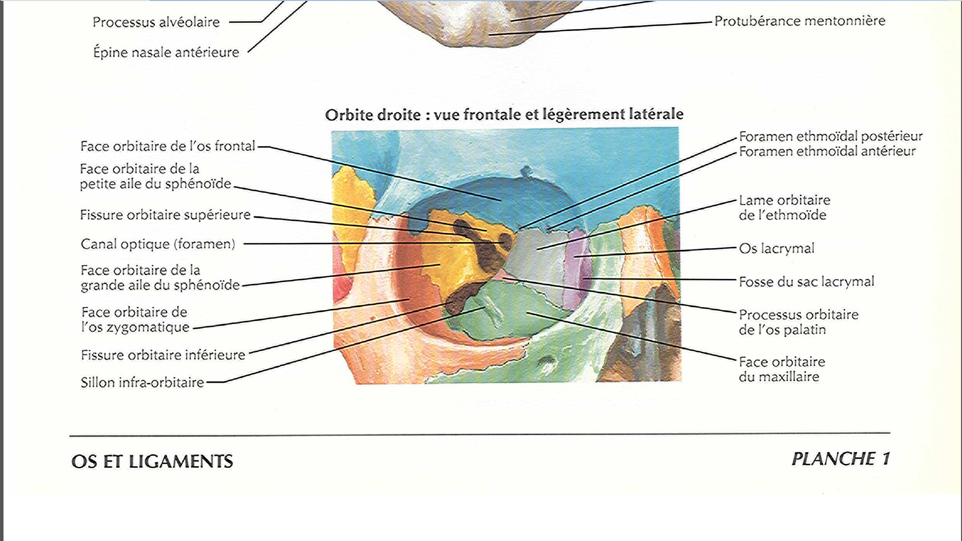

Selon moi oui il est juste en arrière des PAS, dans l'étage moyen
D'ailleurs, tu vois bien dans la vue de la cavité orbitaire que le trou optique n'est pas entre PAS et GAS
Entre PAS et GAS, on a la FOS
J'aurais aimé poser la question au professeur pour confirmation :terror:

Messagepar Glucokinase » 18 Mai 2015, 10:39
Merci pour ta réponse et les schémas c'est très clair !!! En plus sur le schéma du prof de la vue endocranienne, on voit bien que c'est juste derriere les PAS comme tu dis :D
Encore un grand merci pour ta réponse si rapide avec tous les schémas et tout, vous êtes au TOP <3
