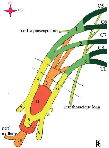

Le plexus brachial passe sur ou en arrière de l'artere sous clavière?

Les 2 :glasses-nerdy:

En fait (si j'ai bien compris) t'as le faisceau postérieur qui passe derrière l'artère et le faisceau antéro-latéral + le faisceau antéro-médial qui passent devant ! :)

Messagepar *Pichou* » 12 Mai 2015, 22:23
Bonsoir à tous les 2! :D
- Les racines et les troncs primaires sont en arrière de l'artère sous-clavière
Ensuite les faisceaux sont nommés en fonction de leur position par rapport à l'artère sous-clavière :)
- Le faisceau postérieur est donc en arrière de la'rtère axillaire/sous-clavière
- Le faisceau antéro-latéral et antéro-médial sont en avant et de part et d'autre de l'artère axillaire/sous-clavière
Dis moi si tu veux que je légende le schéma ou si toi tu veux et que je te corrige pour voir si c'est compris :)
