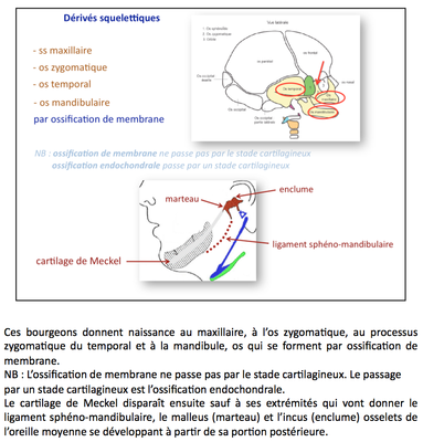

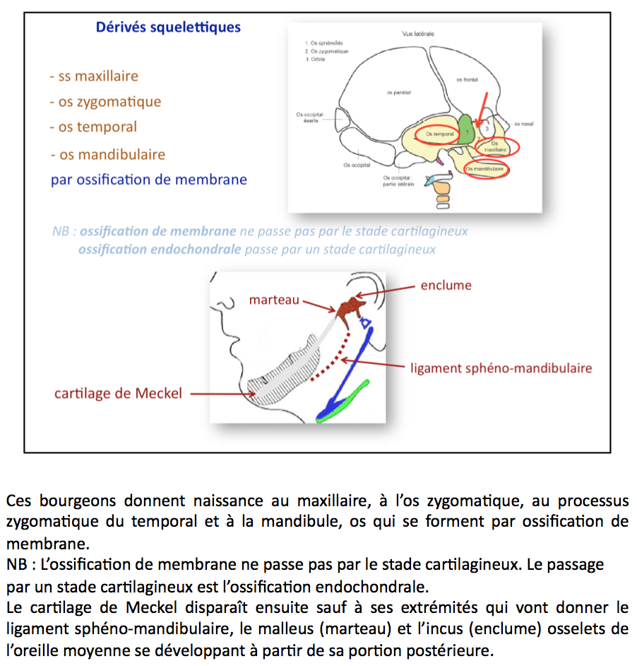

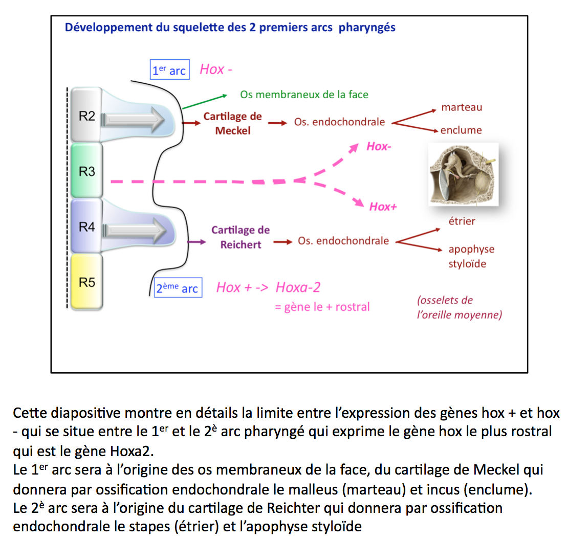

Bonjour, je voulais juste savoir quelle était la version à retenir pour l'ossification des dérivés du 1er Arc, en fait entre le cours 2 et 4, y'a comme une légère contradiction dans les polys, à moins que ce soit plutôt un manque de précision :angel:
Poly 2 : Ossification endomembraneuse
Poly 4 : Ossification endochondrale
Alors à mon humble avis, la prof voulait dire uniquement pour le malléus et l'incus c'est endochondrale et pour le reste c'est endomembraneuse, mais comme vous voyez, c'est pas super flagrant dans le cours :mrgreen:
Je voulais donc avoir votre avis sur la version à retenir :bashful:
Merci d'avance Bonne aprem :D

Salut, comme tu dis: le 1er arc va donner par ossification
:arrow: endomembraneuse les os de la face :maxillaire, zygomatique, temporal, mandibulaire
:arrow: endochondrale :malleus, incus
Le poly "2" ne dis pas que le malleus et l'incus proviennent d'une ossification endomembraneuse donc je ne vois pas trop où tu vois une contradiction :thinking:
NB: Le cartilage de Meckel donne l'os mandibulaire et malleus/incus, via les deux types d'ossifications.

Messagepar A!ex » 20 Mar 2015, 17:28
Salut Keanuls :D
En fait dans le poly 2, il ne parlait d'ossification endochondrale pour le malléus et incus, on avait l'impression que tout se faisait par ossification endomembraneuse.
Alors d'après ton NB on a les 2 types d'ossification pour le malleus/incus ? (endomembraneuse et endochondrale) Tu dis que le poly 2 ne parle pas d'ossification endomembraneuse pour le malleus/incus, alors d'où tu déduis le NB avec les 2 ossifications ?
Merci collègue ;)
Bonne aprem :D

Messagepar Socca » 20 Mar 2015, 17:38
Poly 4 diapo 49/50
Le cartilage de Meckel est considéré comme le tuteur de la croissance de la mandibule
Le corpus de la mandibule va se former en dehors du cartilage de Meckel par ossification membraneuse
Je pense qu'il le dit par rapport à ça

A!ex a écrit:Alors d'après ton NB on a les 2 types d'ossification pour le malleus/incus ? (endomembraneuse et endochondrale)
Je voulais dire que le cartilage de Meckel formait l'os mandibulaire par ossi membraneuse puis régresse et donne dans sa partie distale le malleus + incus par ossi endochondrale , comme le dis Cyril83.
dsl si c'était pas clair ^^

Juste un petit détail pour éviter toutes confusions: c'est pas le cartilage de Meckel lui même qui se transforme en la mandibule vu que l'ossi endomembraneuse ne passe pas par du cartilage mais il sert de support, l'os mandibulaire se formant autour du cartilage de Meckel qui une fois terminé son travail de support va régresser et s'ossifier en sa partie distale en malleus/incus...
J'attends la confirmation avec toi ;)

Messagepar Jekyll » 28 Mar 2015, 01:12
Tout est bon ! C'est en effet un simple petit manque de précision :bashful:
