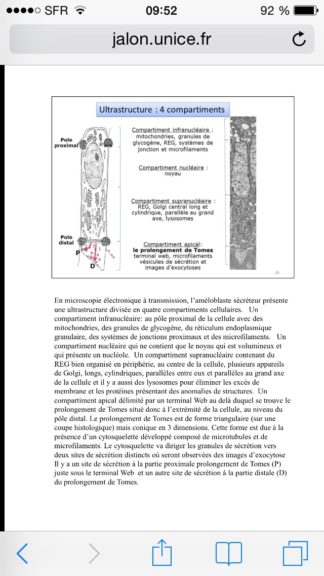

Salut , j'ai un petit probleme avec cette page de poly , on parle de compartiment infra nucleaire et supra nucleaire mais j'ai l'impression que c'est inverser , supra nucleaire devrait etre audessus du noyau normalment !
Par contre je pense que les compositions sont a la bonne place puisque c'est bien au compartiment supra nucleaire qu'il y a les systeme de jonctions et non au infra , je me trompe?
Merci

Peut-être que tu as mal compris l'orientation de la cellule?
Pour moi, elle est orienté du pole basal (où il y a le noyau) au pôle apical où il y a de la secretion.
Du coup, compartiment infra et supra me paraissent juste ^^
Tiens : admire mon paint skill over 2000 : :P

Mouai je vois , mais pourquoi on a pas mis l'image a m'endroit directement alors ?

Re: Poly amelogenese
Messagepar Doomy » 17 Avr 2015, 11:27
j'pense que c'est pour un but didactique, car en dessous il y a les odontoblastes qui secrètent la dentine.
Et du coup, les améloblastes sont orientés comme ça par rapport aux odontoblastes :cute:
Messagepar Mendel » 17 Avr 2015, 11:52
Dac merci mais du coup ce shema aussi est inversé non?
Messagepar Doomy » 17 Avr 2015, 12:04
Euh non... pourquoi?
Messagepar Mendel » 17 Avr 2015, 12:50
Ben dans ce shema on voit aussi les ameloblaste avec le noyau en haut comme dans l'autre shema

Messagepar Keanuls » 17 Avr 2015, 13:23
Salut, n'oublie pas que les améloblastes se situent dans toutes sortes de directions différentes, par exemple les améloblastes des courones maxillaires sont inversées par rapport aux améloblastes des courones mandibulaires, c'est pour cela que l'on considère le compartiment infra-nucléaire du coté basal de la cellule et non pas selon un repère 3D. ;)

Messagepar Mendel » 17 Avr 2015, 13:38
Oue c'est bon merci , je savais pas enfet qu'on devait se referencier au sens de secretion en quelque sorte !
