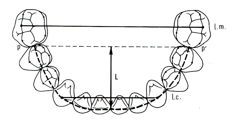

-Autre petite question serait il possible d'avoir un recap sur la variation de longueur des arcades ?? c'est vraiment cette partie que je n'ai pas compris merciiii d'avance :P

Voilà un petit recap tiré d'un livre de préparation à l'internat d'odontologie :D :
Périmètre d'arcade.
Le périmètre d'arcade se définit par la mesure d'une ligne dont les extrémités se situent au niveau des faces distales des deuxièmes molaires temporaires (ou des deuxièmes prémolaires), et dont la courbure suit les cuspides vestibulaires et les bords incisifs des dents antérieures.
Longueur ou flèche d'arcade.
La flèche d'arcade se mesure sur la perpendiculaire entre la tangente aux faces vestibulaires des incisives centrales et la tangente aux faces distales des deuxièmes molaires temporaires (ou de leurs remplaçantes).
Largeur d'arcade.
Elle se mesure au niveau des canines.
