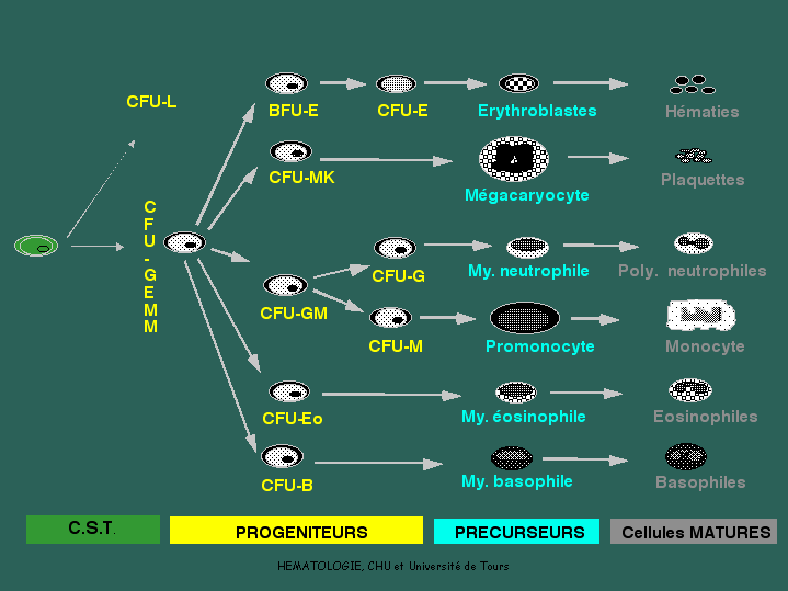

Origine des lignées CFU-Eo et CFU-B ! Ne dérivent pas de la CFU-GM
- page 2 : Ce sont des ponts chromatiniens autour des lobes du noyau des polynucléaires et non pas des ponts cytoplasmiques
- page 2 : concernant la photo de la lignée des polynucléaires, il faut se filer à la diapo et oublier méta-myéloblaste et pro-myéloblaste
http://www.carabinsnicois.fr/phpbb/viewtopic.php?f=610&t=61261
