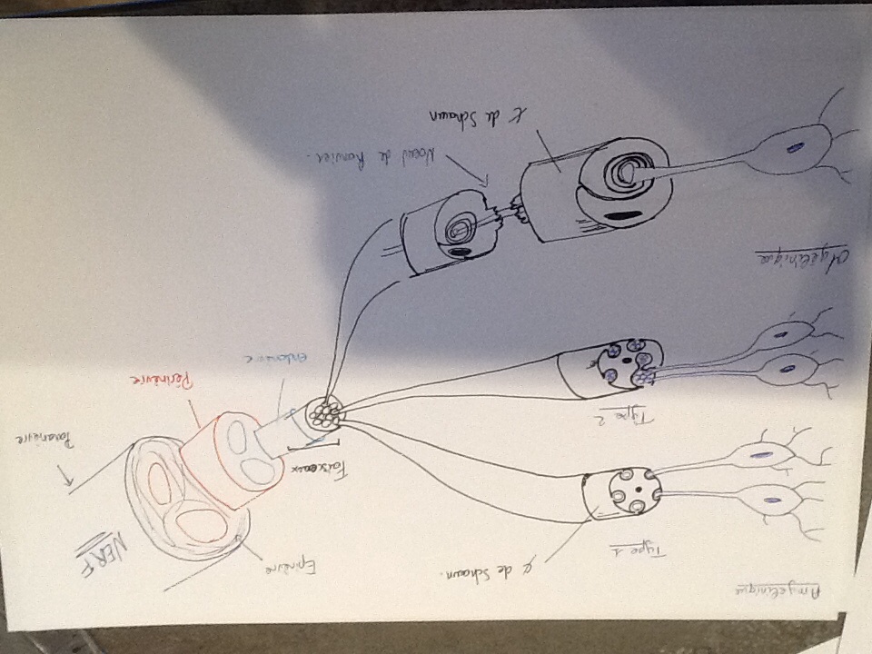

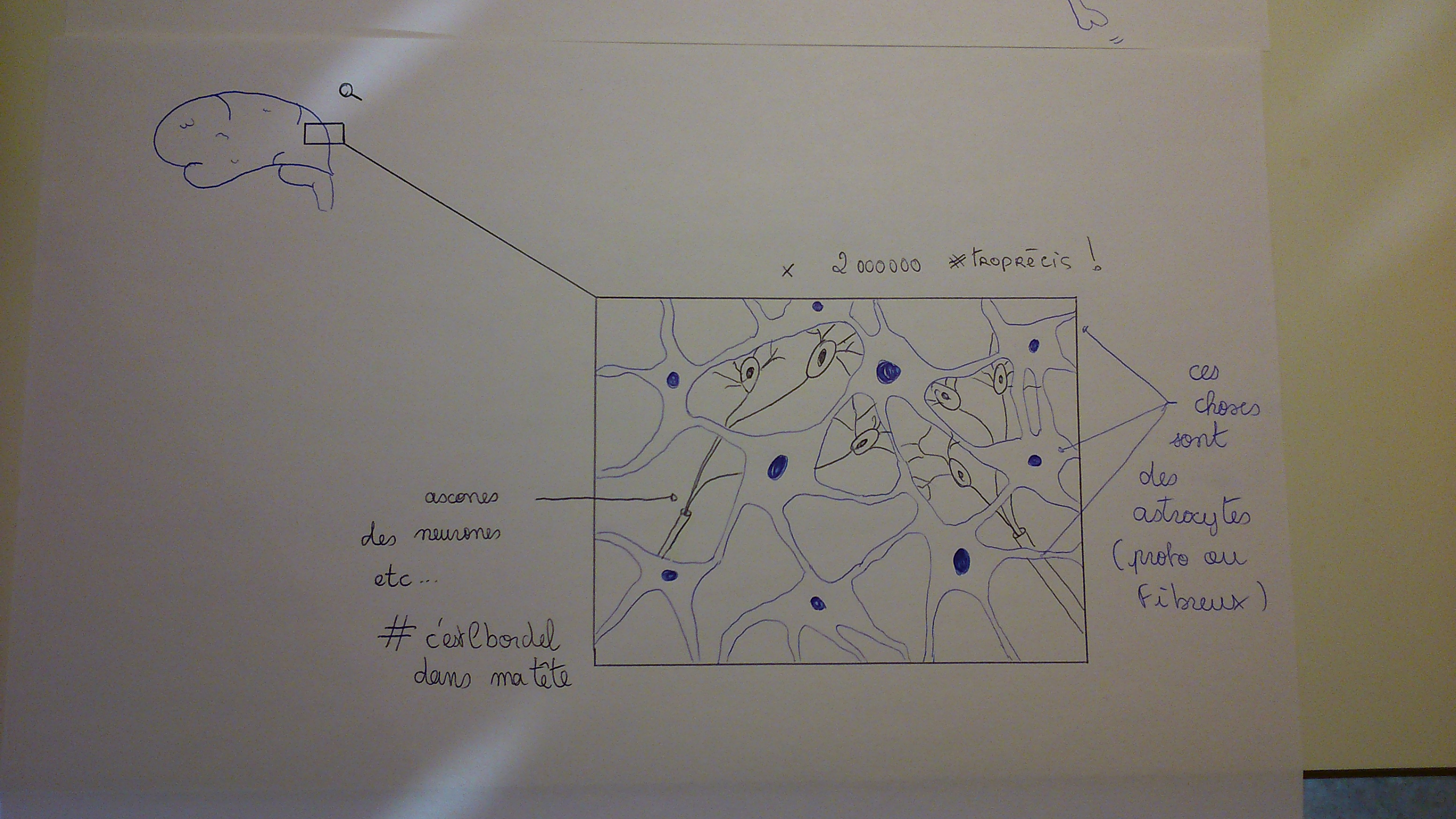

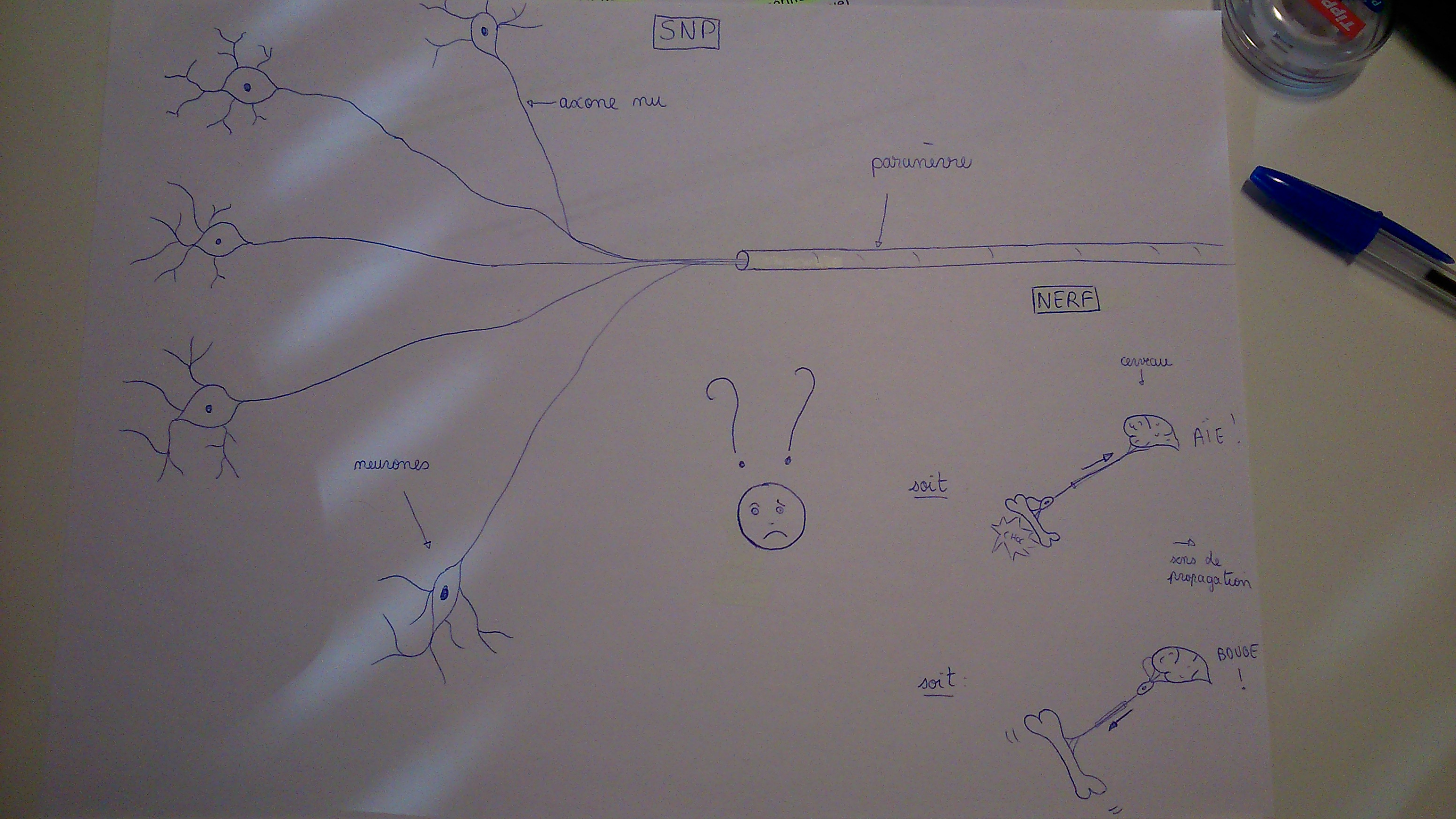

Messagepar JD » 02 Nov 2014, 08:20
Bonjour ! Désolé d'avance pour la longueur du post !
C'est plus un défaut de représentation que je traîne depuis ma première P1 et j'en ai marre ! Je ne comprends simplement pas comment s'organise dans l'espace le SNC surtout !
Dans les films et tout, on voit un cerveau et on s'approche et on voit pleins de neurones reliés entre eux, tout bleus avec des décharges électriques (#X-mentropswagg) mais y'a rien autour !
Blague à part, les oligodendrocytes entourent plusieurs fibres nerveuses (axones) et tout et tout, et sur des schémas on voit chaque fibres nerveuses entourées par l'endonèvre qui est accolé tout du long !
Question :
- Les oligodendrocytes sont situés entre l'endonèvres et le périnèvres et leurs expansions cytoplasmiques traversent l'endonèvres pour myéliniser ces petites coquines de fibres ?
- Ou alors ces regroupements de fibres ne concernent que les nerfs, et donc le SNP ?
- Mais si c'est le cas dans le SNC, alors les astrocytes sont milles fois plus gros que les oligodendrocytes vu que ils entourent eux mêmes plusieurs faisceaux !
Enfin bref, voici deux schémas qui expliquent bien mes problèmes, j'ai GRANDEMENT besoin d'un petit récap concernant l'organisation de tout ça pour m'y retrouver, merci d'avance, et désolé pour le boulot :p

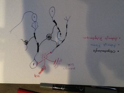

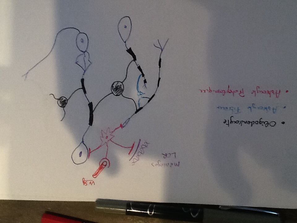

Messagepar BOB » 02 Nov 2014, 10:18
Salut !!!
Alors je suis désolé pour la qualité du dessin, mais le temps en P1 est contre les œuvres d'art :)
Pour le SNP ça donne plutôt ça :
Donc
:arrow: les cellules de Schawn sont entre/autour des axones, sous l'endonevre
Pour le SNC je le vois plutôt comme ça :
:arrow: le regroupement des fibres concerne que les nerfs
Donc pas de TCD dans le SNC (enfin il me semble hein)
Donc les astrocytes n'ont pas besoin d'être des geants :)

Messagepar JD » 02 Nov 2014, 10:24
Hey !
Merci BOB, ceci répond parfaitement ma première question !
Je pensais que l'endonèvre recouvrait chaque axone car le schéma m'induisait en erreur, mais en fait, il recouvre simplement chaque cellule de Schwann (#àtessouhaits), il peut recouvrir donc seulement 1 axone (myélinisé) soit plusieurs axones (amyélinisés, type 1 et 2) !
Merci !
J'attends un tuteur pour le reste de mes questions, même si j'ai trouvé quelques sites et je pense y voir un peu plus clair !

Messagepar BOB » 02 Nov 2014, 10:32
Yeah ! En fin du moins c'est comme ça que je l'ai compris !
Vu qu'il dit dans son cours qu'un même nerf peut contenir des fibres sensitives/motrices, donc tout peut être regroupé d'après moi
Pour le SNC ta question m'a intrigué aussi pck c'est vrai que c'est pas très clair, je suis entrain de chercher aussi, si je trouve un truc cohérent je le posterai histoire qu'on soient tous sur :)

Messagepar Oxo » 02 Nov 2014, 11:41
Yo bob! Ouaip ça me paraît bon ce que tu as mis! Essaie de mettre les photos a l'endroit la prochaine fois boulet! ;)
PS: arrete de pirater mon compte -> signature :p

Messagepar JD » 02 Nov 2014, 13:21
Merci bien BOB, ça confirme ce que j'ai trouvé partout sur le net merci beaucoup !

Messagepar BOB » 02 Nov 2014, 13:53
Ah cool !! :D
Y'a pas de quoi !
Tissu Conjonctif Dense (pour endo/péri/paranevre)
