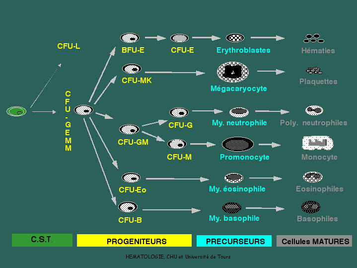

Messagepar Emilie_ » 30 Nov 2014, 12:46
Le prof mentionne les CFU baso et Eo donc on pourrait dire que les CFU baso et Eo sont des pro géniteurs un peu plus matures qui dérivent de la CFU GM, on aurait :
CFU GM puis CFU baso puis myéloblaste (...) puis PNB
CFU GM puis CFU Eo puis myéloblaste (...) puis PNE
Voilà si vous pouviez confirmer ou approuver cette version :)

Messagepar Psychomacrophage » 30 Nov 2014, 17:12
Bonjour !
Oui j'approuve totalement !
Seulement c'est dit vite fait dans le cours et si jamais le prof te parle de myéloblaste au concours, faut surtout penser à la lignée des neutrophiles qu'il détail bien ;) les autres il s'en fiche un peu. Surtout que bon les myéloblastes se ressemblent tous pas mal, on les différencient par immunohistochimie

Messagepar MarineMartin » 08 Déc 2014, 12:14
J'ai un petit doute à ce sujet, je trouve ça étrange qu'on passe par la CFU-GM puis CFU-Baso ou Eo, l'année dernière (et cette année sur les diapos) c'est pas écrit dans ses flèches.
Ce serait pas plutôt une erreur de la ronéo entre CFU-GM et CFU-GEMM ? psk à l'oral certes on voit pas la différence…

Messagepar Psychomacrophage » 13 Déc 2014, 19:54
Non non tu as raison... J'avais lu vite fait mais oui c'est bien CFU-GEMM, qui est l'équivalent de la CFU-S...
La CFU-GM est spécifique du mono et du neutro !

Messagepar Emilie_ » 13 Déc 2014, 21:12
Quoi ? Je viens de voir les erratas ronéos mais vous aviez pas dit que cette année ça changeait ? Vous aviez répondu a des posts comme quoi ça changeait non ?
C'est plus logique comme ça oui et c'est vrai que c'était carrément contradictoire avec ce qu'il a dit par rapport à l'année dernière mais on a eu confirmation du prof ?

Messagepar Psychomacrophage » 15 Déc 2014, 09:35
En fait la version ne change pas... Le problème est au niveau de la transcription dans la ronéo... Selon ce que le prof dit ou laisse entendre, le contenu de la ronéo peut être très variable...
Par exemple, cette année, le prof a du dire CFU-GEMM et la ronéiste a entendu CFU-GM donc forcément ça change tout mais la vraie version histologique je change pas...
