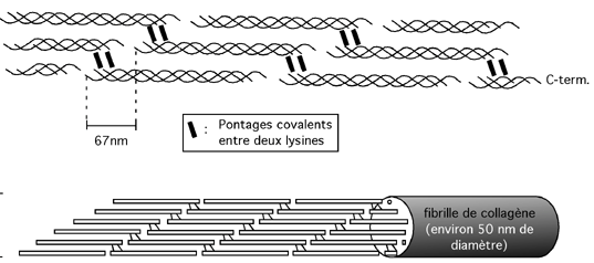

Salut :) !
J'ai un petit souci avec cette partie du cours :
D'après le schéma on voit que le décalage des 67 nm correspondrait plutôt à cette phrase p10 de la ronéo "les rames (...) s'associent parallèlement mais avec un décalage constant : chaque début d'un wagon se retrouve en face de la fin d'un autre wagon".
Or, on retrouve un peu plus loin "La distance qui sépare les 2 unités de tropocollagène (d'un même train d'une même rame) est de 67 nm".
J'ai du mal à visualiser ... Une petite explication serait la bienvenue svp :)
Autre question : la valeur de 680 angström correspond bien à la distance entre 2 rames parallèles ? (= la taille des ponts latéraux de lysine si on peut faire ce raccourci) ?
Merci d'avance pour vos réponses :)
Bonne soirée :music:

Hello ! :)
Je pense que ton image peut répondre à presque toute ta question :dance:
Effectivement je pense qu'il s'agit d'une erreur lorsqu'il parle des 2 unités de tropocollagène à la suite séparé de 67nm, la bonne version est celle de l'image ;)
Ensuite comme on est pas non plus des grand psychopathe, les 680 angström c'est pareil que 670... (car 1nm= 10 angström ;) )
Donc oui il s'agit de la distance entre la fin d'un rame et le début d'une autre, parallèle l'une à l'autre (de même c'est comme sur ton image, qui est vraiment cool au passage ;) )
C'est bon pour toi :question:

Merci pour ta réponse :)
Je me disais bien qu'il y avait un souci avec les 67nm :)
Pour les 680A j'avais mal compris ce que ça représentait, je pensais que c'était la distance qui séparait 2 rames.
Je retiens ta version merci beaucoup :dance:
