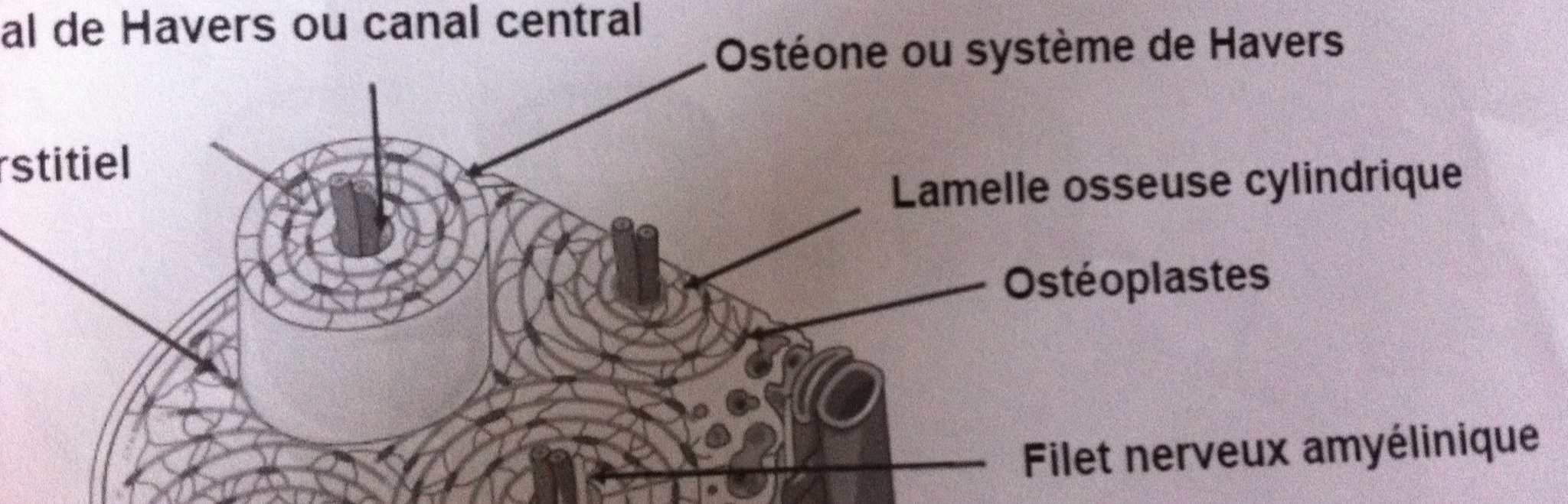

:arrow: Est ce que la ligne cimentante correspond a l'ancienne membrane des osteoplaste ?
Car sur ce schema je sais pas si il on nous montre la ligne cimantente ou les petites taches grises foncé qui sont un peu présente partout sur chaque lamelle d'osteon.. Et si c'est ca je trouve ca un peu bizarre non?
Le fichier joint image.jpg n’est plus disponible.
:gigi: non absolument pas, la ligne cimentante apparaît lors de la formation de l'ostéon

:arrow: Mais sur la photo on a bien un ostéon non ?!

Assurement, c'est bien un ostéon mais il est achevé.

Du coup (juste histoire d'être sure d'avoir tout compris) lorsque notre ostéon est totalement fini la ligne cimentante ne figure plus c'est ça ?
Mais sinon pour en revenir à ma photo, les ostéoplaste seront présent entre chaque lamelle osseuse ?

En fait, la ligne cimentante ça correspond à l'ancienne limite de la cavité de résorption de l'ostéoClaste donc oui elle sera toujours présente même quand l'ostéon est achevé, c'est la limite de l'ostéon si tu veux. =)
Oui effectivement, les ostéoplastes sont présents entre chaque lamelle osseuse, c'est la où sont situés les ostéocytes donc il y en a partout =)
Après, il n'y a pas vraiment de rapport entre les ostéoplastes et la cavité de résorption de l'ostéoclaste, ce n'est pas à la même échelle, les ostéoplastes constituent la structure de l'os au niveau cellulaire alors que les ostéons c'est la morphologie du tissu osseux, c'est une échelle plus importante.

Messagepar Chloette » 17 Nov 2014, 09:32
Ah d'accord je comprend mieux !!! :lool:
C'est un petit soucis d'echelle alors pour mon schéma !
