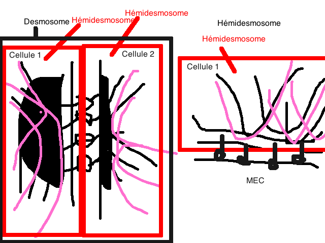

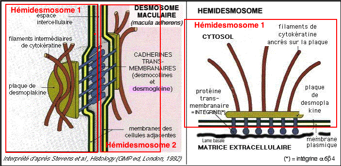

Alors, on sait donc que 2 hémisdesmosomes = 1 desmosome... "Oui mais kézako, on m'a dit qu'un desmosome c'est entre deux cellules alors qu'un hémidesmosome c'est la structure qui relie une cellule à la MEC @@ "
Eh bien, petit dessin pour que vous compreniez que l'explication est toute simple :) :
(ne faîtes pas attention aux protéines citées sur le schéma, c'est une image trouvée sur internet pour avoir un support visuel !)
Version moche mais sans trop de détails...
Là, vous voyez bien que l'hémidesmosome représente la structure d'attache de votre cellule avec les protéines d'ancrage, la plaque, les fibres d'actine... Et qu'il y en a un par cellule. Donc si on a deux cellules qui s"s'attachent" entre elles, il y en a deux, et on a donc une structure qui se nomme un 'desmosome', par contre, si on a une cellule qui va, elle, "s'attacher" avec la MEC, il n'y aura qu'un seul hémidesmosome, ce sera donc un 'hémidesmosome' tout simple :embarrassed:
J'espère que ça vous semble plus clair comme ça ! C'est tout bête une fois qu'on a visualisé en fait :clap:
