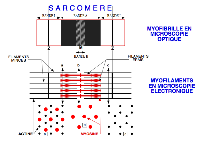

Messagepar Andot » 22 Nov 2014, 11:46
Bob qui se lache en histo :giggle: :in-love:
Je confirme tout, je fais juste quelques précision :angel:
A propos de ta bande A, si ta question est sur le toujours, la réponse est non car tu as au sein de la bande A la bande H qui possède que de la myosine, elle ne sera donc pas entouré d'actine, de même au niveau de cette bande H il n'y a pas d'actine donc pas possible qu'elle soit entouré de quelque chose :hypnotized:
Si besoin je te montre un schéma :)
Pour ton item je confirme :D
Schéma : Image

Messagepar BOB » 22 Nov 2014, 18:51
Attend je m'auto piège
Ce que jai dis est vrai, mais pas dans TOUTE la bande A ^^
En gros dans la bande A tu as la partie entre les bande I et H qui sera tout le temps compose d'active et de (donc 1 actine entoure de 3 actine et 3 myosines / et 1 myosines entoure de 6 à tines et 6 myosines)
Par contre dans la bande H
- au repos tu as seulement de la myosines
- en contraction, tu rejoins le schéma du reste de la bande A (décrit ci dessus)
Desole si je t'ai embrouille !!
