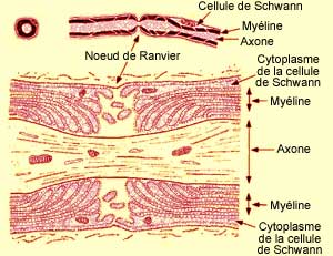

Bonjour !!
Alors j'ai fait quelques recherches dans les archives en 2011 mais j'ai pas encore bien saisi la chose, donc en fait j'aimerais savoir si j'ai bien juste : Quand les couches centrales fusionnent ça repousse le cytoplasme vers les mésaxones périphériques qui se dilatent et forment des pieds cytoplasmiques qui se collent à l'axone ? Parce qu'au centre tout est collé et que donc y'a pas de cytoplasme ?
Et autre question ; j'ai pas très bien compris du coup c'est quoi la différence entre pieds cytoplasmiques et incisures de Schimdt...
Voualou, heeelp me :'( :ghost: :ghost:
Autre question : (tant qu'à faire) le paranèvre est bien constitué de pores aussi ou pas ? parce que sur le schéma du prof où nous montre le paranèvre en pointillé donc avec des trous et le périnèvre sans trou mais on nous dire que le périnèvre est constitué de pores xD

HijiPyon a écrit:Alors j'ai fait quelques recherches dans les archives en 2011 mais j'ai pas encore bien saisi la chose, donc en fait j'aimerais savoir si j'ai bien juste : Quand les couches centrales fusionnent ça repousse le cytoplasme vers les mésaxones périphériques qui se dilatent et forment des pieds cytoplasmiques qui se collent à l'axone ? Parce qu'au centre tout est collé et que donc y'a pas de cytoplasme ?
:gigi: Oui c'est tout à fait ça ! ;) Bravo le veau !
On les voies bien ici ces pieds cytoplasmiques au niveau des extrémités du noeud de Ranvier
HijiPyon a écrit:Et autre question ; j'ai pas très bien compris du coup c'est quoi la différence entre pieds cytoplasmiques et incisures de Schimdt...
Les incisures de Schmidt et Landerman (sur 6 sur le schéma) sont des zones transverses où la myéline n'est pas compacte, elle se forme pendant la formation de la gaine de myéline, spécifique du SNP, elles assurent la possibilité de flexion de l'axone.
HijiPyon a écrit:Autre question : (tant qu'à faire) le paranèvre est bien constitué de pores aussi ou pas ? parce que sur le schéma du prof où nous montre le paranèvre en pointillé donc avec des trous et le périnèvre sans trou mais on nous dire que le périnèvre est constitué de pores xD
:gigi: On va faire un topo de l'ambiance c'est plus clair !
- endonèvre : tissu conjonctif fin qui entoure les fibres.
- périèvre : une dizaine de couche d'épithélium très dense qui assure une imperméabilité de la fibre.
- épinèvre : tissu conjonctif lâche qui contient des vaisseaux sanguins, lymphatiques et de la graisse
- paranèvre : encapsulement conjonctif de l'ensemble, relativement poreux.

Merci beaucouuup, les images ça change tout en fait xD ! :coeur: :coeur: :coeur: (et tu sais être une femme c'est pas évident, bonne chance :mrgreen: )
