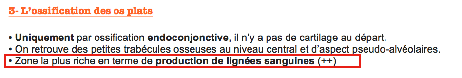

En fait l'hématopoïèse est un phénomène qui a lieu principalement dans les os plats :D
Tu peux le retrouver dans la fiche sur le tissu osseux :
C'est du au fait que l'os au niveau des épiphyses est proche de celui des os plat : c'est un os alvéolaire, possédant une moelle rouge permettant la production de cellules sanguin :clap:

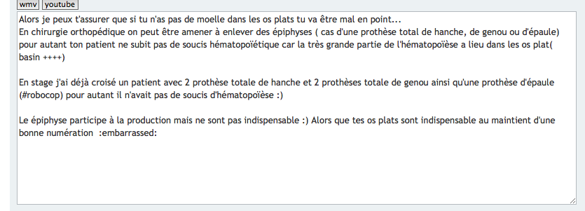

Messagepar Andot » 29 Oct 2014, 13:54
Hello ! :D
Je t'avais répondu mais le forum a planté :(
Voici une capture d'écran de ma réponse :D
Si tu n'arrives pas à lire dis moi je recopie :P
