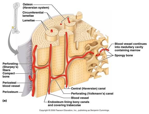

Cet item à propos des ostéones longs "ils sont constitués de lamelles osseuses disposées parallèlement autour des canaux de Havers et de Volkmann" est compté faux dans ma correction sous prétexte que volkmann et havers sont perpendiculaires entre eux... Pourtant on a bien des lamelles autour de chaque vaisseau comme dans ce schéma non ?
A moins que tout soit vraiment parrallèle à l'axe de la cavité médullaire... Je veux bien une clarification sur ce point si vous pouvez :cute:
(Voilà voilà désolée si c'était chiant à lire )

Hello :)
Alors les lamelles sont parallèles au ostéons effectivement ... Mais bien perpendiculaire au canaux de Volkman qui vont se creuser directement au sein des lamelles donc elles seront bien perpendiculaire au lamelles :)
Petite métaphore (car je sais pas si je suis assez clair :lol: ) Tu as une montagne avec des couches géologique qui sont toute verticale (car tu es dans une montagne et que ça a bougé mais bon on est pas en géologie hein ^^) et tu creuse un tunnel au sein de ces couches, même si les couches sont parallèles à l'axe de la gravité, tu ne peux pas être parallèle à leur axe en creusant ton tunnel qui lui est horizontal :dance:
J'espère que j'ai réussi à bien m'exprimé :hypnotized:
C'est bon pour toi :question:

Je crois que j'arrive à comprendre l'exemple. :lol: Ce que je ne comprends pas c'est pourquoi il n'y a pas de dépôt de lamelles osseuses autour des canaux de Volkmann dans ce cas... Ils sont trop difficiles à former pour être suffisamment larges ? :question:

Il y a des lamelles mais elles ne sont pas déposés à partir de cette cavité, on ne peut donc pas parler de dépôt :)
On a demandé au professeur de revenir un peu sur cette notion de canaux de volkman pour mercredi :D on verra ce qu'il va nous dire ;)

Oui c'est bon ! Même si à la SDR il est pas trop revenu dessus je vais retenir ton histoire de forages dans les couches sédimentaires comme ça ;) merci !
