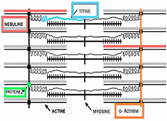

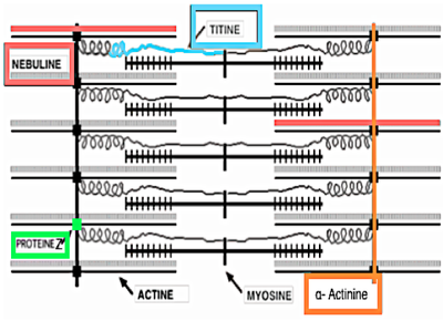

Bonsoir ! J'ai un souci avec l'item C, voilà ce qui m'a dérangé :
"Section de bande M contenant le debut de chaque fibre de myosine reliées entre elles par des microfibrilles..." -> alors qu'est-ce qu'il faut entendre par le début? Etant orientées têtes bêches, reliées par la méromyosine légère, j'avais plutôt tendance à penser que le "début" d'une fibre de myosine correspond à la ce qu'on appelle la tête, c'est à dire toute la partie qu'on a hors de la bande H
"…la titine se fixe à son niveau afin de permettre la relaxation musculaire" -> Alors je n'avais strictement pas compris que la titine venait s'accrocher aussi "loin" sur le filament de myosine, dans tous les schémas que j'ai vu on dirait qu'elle s'accroche plutôt au niveau des têtes, de la méromyosine lourde, comme une ressort au bout du filament, à moins que j'ai raté un de vos schémas stylés ?
Merci bien !

Le début ici c'était faire référence au fait qu'elle sont relié par leur méromyosines légères au niveau de la ligne M :) Je ne pense pas que le prof ira vous piéger sur début de la fibre de myosine ou fin ... c'est assez subjectif ;)
Oui tu as raté un schéma :( je l'avais exprès colorié pour votre SA afin de bien visualiser la localisation de chaque protéines musculaire :D
Elle se fixe sur la strie Z et vient rejoindre la ligne M :)
Le voici :P
(Bon ok j'avais la flemme de la faire entièrement en bleu, mais elle continue bien jusqu'à la strie hein ^^ c'est pas un relais avec autre chose ;) )
