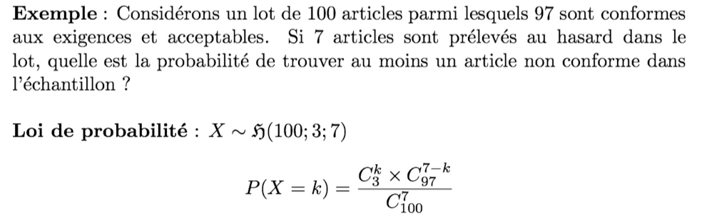

Messagepar Papple » 13 Sep 2014, 10:16
Salut :cowboy:
Dans cet exercice du prof je ne comprend pas pourquoi D=3 et pas D=97 :confused:
Merci d'avance pour vos réponses :bye:

Messagepar Papa Ours » 13 Sep 2014, 11:54
Salut ! :) :) :)
Alors ici on cherche la probabilité d'avoir au moins 1 article défectueux : P(X>=1) (désolé pour le supérieur ou égal très moche mais c'est le forum j'ai pas les symboles que je veux).
Or tu sais que P(X>=1) = 1 - P(X=0)
D = nombre d'articles défectueux = 100 - 97 = 3
Du coup pour P(X=0) tu fais : (Combinaisons de 0 parmi 3 * Combinaisons de 7 parmi 97)/Combinaisons de 7 parmi 100
Car tu cherches la probabilité de n'avoir pris aucun des 3 articles défectueux donc d'en prendre 7 parmi les 97 en bon état :D :D
J'espère que c'est clair pour toi pense à passer en résolu si c'est le cas <3 <3

Messagepar Papple » 13 Sep 2014, 13:26
Merci pour ta réponse, j'avais mal lu la question enfait :loser:
