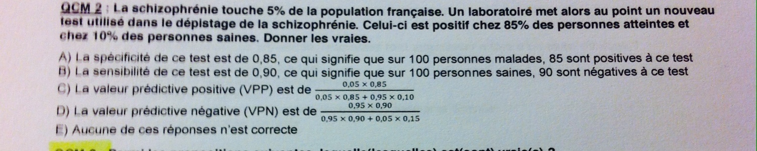

Je ne comprend pas trop le QCM 2 des annatut de 2014-15 du chapitre 10...
Voici l'énoncé :
Du coup moi j'en déduis que 5% correspond à la prévalence, que 85% correspond aux VP et que 10% correspond aux FP..
Et si je ne me trompe pas la formule de la sensibilité est égale à VP/VP+FN et celle de la spécificité est égale à VN/VN+FP ...
Mais voilà à partir de là je bloc car je n'ai pas les bonnes données pour réaliser mes superbe formules..
Comment on peut obtenir VN et FN ?? :sidefrown:

Ici tu n'as pas besoin de calculer se et sp car tu les as directement en ayant les VP = 85% (pour se) et les VN (pour sp) :) Tu calcules juste les VN qui sont 1-FP = 1- 0.1 = 0.9 = 90% (car un VN et un FP sont sains)
Donc A et B sont fausses :curl-lip:
