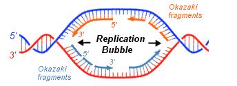

Salut! :)
Quand ton ADN se réplique au cours de la phase S, ça se fait de manière bidirectionnelle. Or l'ADN a un sens (5' d'un coté, 3' de l'autre), donc la réplication ne se fait pas de la même manière selon qu'on avance dans un sens ou dans l'autre.
Sans titre.png (49.57 Kio) Vu 393 fois
On obtient donc ce qu'on appelle des fragments d'okazaki (les petits bouts d'ADN non reliés les uns aux autres). Or, nous on veut les relier pour avoir une belle molécule d'ADN. Donc on va faire intervenir une ligase (permet de lier 2 fragments d'okazaki entre eux).
Donc pour que la réplication se passe bien, il nous faut cette ligase.
Cette ligase est justement codée par le gène cdc9 :)
(Pour plus de détail cf. le cours de biomol, c'est HP pour la biocell :P)
