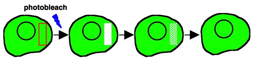

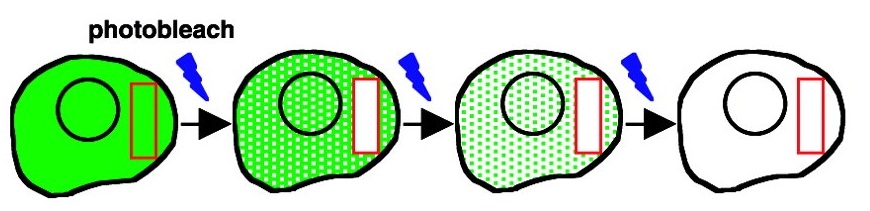

concernant le FRAP et le FLIP j'ai quelques confusions :
Apres le photoblanchiment est ce que ce sont les protéines elles même qui se déplacent pour allé coloniser la zone photoblanchie ou bien est ce sont les autres protéines qui diffusent de la fluorescence sur les protéines photoblanchies afin quelles redeviennent fluo ?

Une fois que la fluorescence a disparue sur une protéine (elle est tuée, en gros), elle ne peut plus réapparaitre (Ou alors ça fait plein de Petits Jésus GFP)
Ce sont les autres protéines qui n'ont pas été irradiées qui vont migrer et redonner de la fluorescence dans la zone d'obserbation :)
C'est plus clair ? :P

Messagepar levure » 06 Oct 2014, 13:44
Salut! :)
Je confirme la réponse de luffylink merci :D
Dans le FRAP, on va irradier une zone de la cellule et si on observe une réaparition de la fluorescence dans cette zone, ça veut dire que des protéines fluorescentes venant d'une autre zone sont venues coloniser la zone iradiée :arrow: on conclut que ces protéines sont mobiles dans la cellule
Dans le FLIP, on irradie une zone de la cellule en continu, si on observe une perte de la fluorescence dans une autre zone que la zone irradiée, ça peut vouloir dire 2 choses:
-soit les protéines fluorescentes provenant d'une autre zone que la zone irradiée ont pu migrer vers la zone irradiée et ont donc perdu leur fluorescence
-soit les protéines qui étaient dans la zone d'irradiation (qui ont donc perdu leur fluorescence) ont pu migrer vers cette deuxième zone.
(les 2 phénomènes se déroulent en même temps)
:arrow: dans tous les cas on conclut que les protéines peuvent diffuser librement entre ces 2 zones dans la cellule
