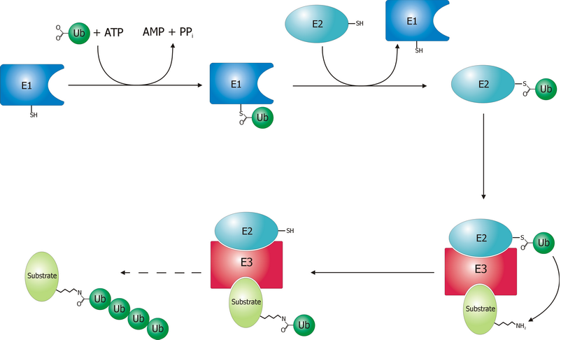

page 5 on nous dit "E1 qui active l'ubiquitine" or page 6 il est écrit " [...] qui créera une liaison entre l'ubiquitine activée par E2 [..]" donc c'est E1 ou E2 qui active l'ubiquitine ? ou alors les 2 ont un rôle dans son activation ?

C'est une erreur, c'est bien E1 qui va activer l'ubiquitine en utilisant une molécule d'ATP.
E3 va transférer l'ubiquidine liée à E2 sur la protéine cible
"E3 qui créera une liaison entre l’ubiquitine activée par E2 et la protéine reconnue" :arrow: "E3 qui créera une liaison entre l’ubiquitine liée à E2 et la protéine reconnue"
On va le mettre dans les errata merci :D
