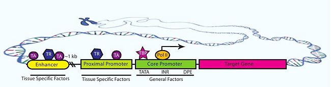

Bonjouuuur ! :) Dans la ronéo 9 page 14 , il est dit qu'après purification on a trouvé d'autres facteurs (les facteurs de transcription) qui sont associés à des co-activateurs, et "qui se fixent sur le promoteur"! Et entre parenthèse (se fixent à l'ADN)
Et plus bas dans l'encadré "se fixent sur des régions spécifiques du promoteur"
Il me semble (et on insiste bien dessus en biomol) que les facteurs de transcription (appelés FT spécifiques en biomol) se fixent sur des domaines particuliers en amont du promoteur dans la région non transcrite ! (=Séquences régulatrices)
En plus on voit bien sur les schémas de la ronéo qu'ils se fixent pas sur le promoteur mais avant .. Donc que doit-on retenir ? ^^

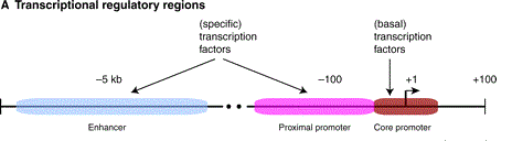

Les facteurs de transcription spécifiques peuvent se fixer au niveau du promoteur ou au niveau de séquences plus éloignées du gène (enhancer, silencer)
En fait les facteurs généraux de transcription vont se fixer sur la partie centrale du promoteur alors que les facteurs spécifiques de transcription pourront se fixer sur sa partie proximale (le début du promoteur :mrgreen: )

Ah d'accord ca explique tout ! :D Pour moi sur le promoteur ca voulait dire sur la boite tata :ghost:
Donc c'est au sein de ces "promoteurs proximaux" que l'on retrouve les Elements de réponse ? (sites de fixation spécifique des FTs)
Merci BEAUCOUP 8)

Oui on y retrouve des éléments de réponse mais c'est pas le seul endroit où on en trouve (il y a aussi les enhancers etc)
