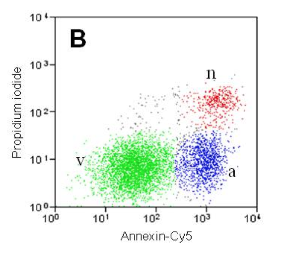

Bonjour, :)
J'ai du mal a comprendre comment on doit lire ce tableau (celui sur l'annexine V et l'iodure de propidium), s'il tombe en expérience, comment il faut l'analyser?

Alors d'abord faut savoir que:
- les cellules nécrotiques seront positives à l’iodure ET à l’annexine V
- Les cellules apoptotiques seront positives à l’annexine V, mais pas à l’iodure.
Tu regardes ton tableau, et on considère que les cellules se trouvant sur la droite sont positives à l'annexine V et celles en haut sont positives à l'iodure.
Donc en bas à droite on est positif à l'annexine V mais négatif à l'iodure = cellules apoptotiques
En haut à droite on est positif à l'annexine et à l'iodure donc cellules nécrotiques.

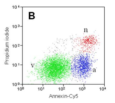

En couleur ça donne ça
Voilà :)
