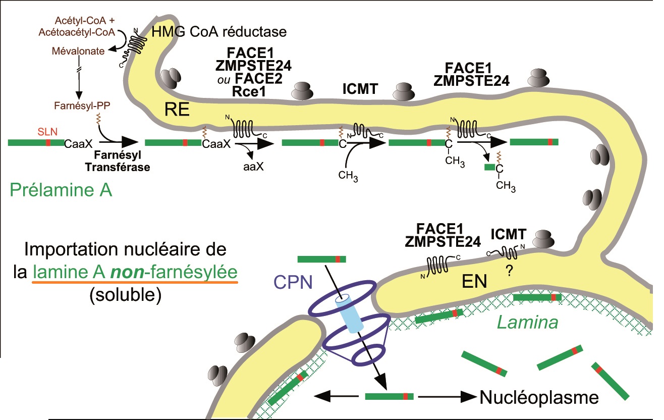

La lamine A sera bien relâchée dans le cytosol avant d'être importée dans le noyau.
On clive le résidu farnesyl qui l'ancre au RE et ensuite seulement elle passera par le pore nucléaire.
Une fois rentrée dans le noyau la lamine A se fixera à des protéine membranaires de la membrane interne du noyau.

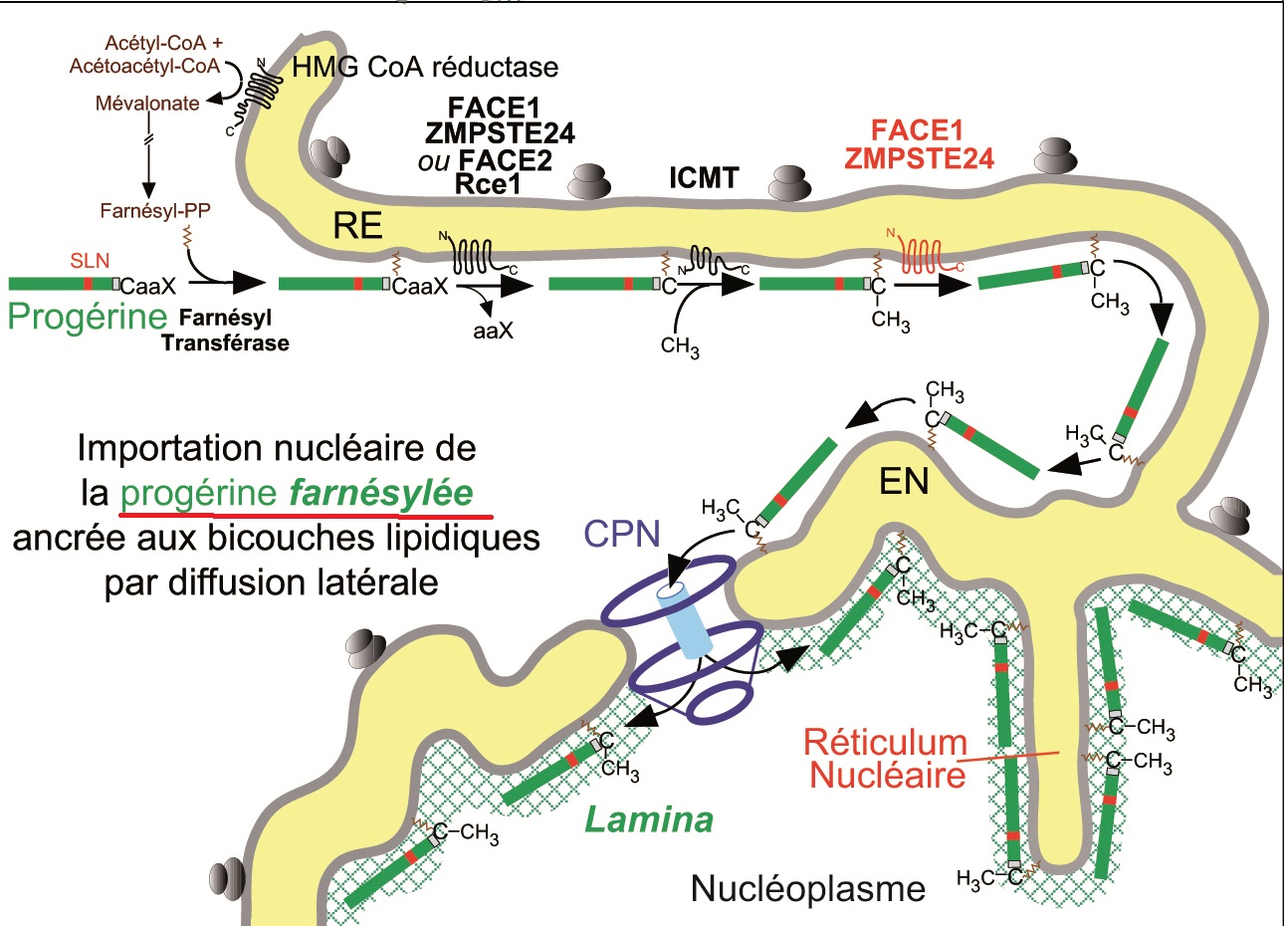

Par contre, dans le cas de la progérine (lamine A mutée dans la progéria) qui est toujours farnésylée, elle passera dans le noyau par diffusion latérale grâce à la continuité RE-membrane nucléaire (c'est peut être avec ça que t'as confondu nan? :question: )

C'est pas une question bête, je pense que c'est une erreur dans la ronéo :mrgreen:
La face cytosolique du RE, c'est la face externe de sa membrane (le feuillet externe de la bicouche lipidique a sa tête hydrophile en contact avec le cytosol alors que le feuillet interne a sa tête hydrophile en contact avec la lumière du RE)
Si la lamine A était accrochée à la face interne de la membrane du RE par le résidu farnésyl, elle serait dans la lumière du RE, or elle est bien du côté cytosolique (Cf. l'image plus haut) :)
:arrow: La lamine A est accrochée à la face cytosolique (face externe de la membrane) du RE :gigi:
