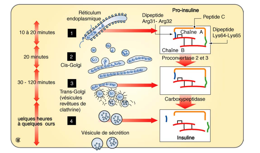

Messagepar Polo » 12 Oct 2014, 16:45
C'est niquel merci !!
Mais par contre dans l'exemple de l'insuline les ponts disulfures se font bien dans le golgi non ? A moins que je confonde... :question:
T'es le meilleur merci Levure ils sont trop cools tes recap !!!! :in-love: :in-love:

Messagepar levure » 12 Oct 2014, 17:02
Les ponts disulfures se font bien au niveau du RE ;)
(ponts disulfures = petits traits noirs)

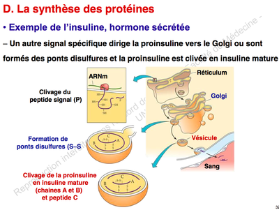

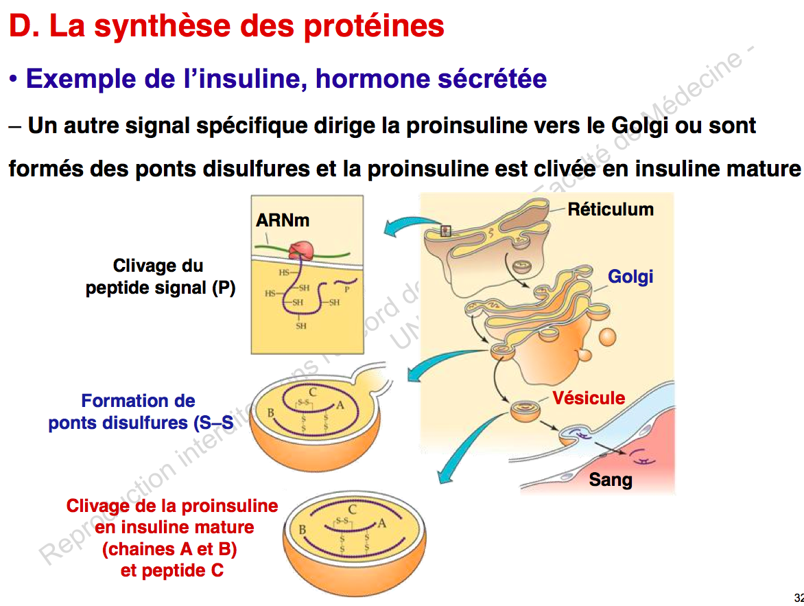

Messagepar Polo » 20 Oct 2014, 21:56
Hello ! Alors Levure je sais d'où vient ma confusion avec les ponts disulfures, c'est parce qu'en biomol il dit que les ponts disulfures sont formés dans le Golgi .. Du coup ça m'embrouille je sais pas quelle version retenir !! :question:

Messagepar levure » 21 Oct 2014, 21:56
J'ai quand même vérifié sur internet et je vois partout que la formation de ponts disulfures se fait dans le RE mais peut être que c'est pas obligatoire finalement :?
Dans tous les cas il faut retenir la version du prof:
- En biocell: les ponts disulfures sont formés uniquement dans le RE
- En biomol: la formation des ponts disulfures de l'insuline se fait dans le Golgi
Désolé j'ai pas de solution pour ça :oops:
