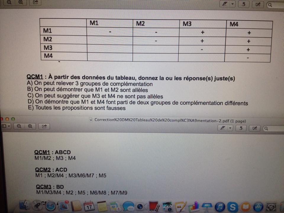

Bonsoir :)
Dans ce qcm (voir photo), j'ai un problème avec l'item C: est ce que c'est possible d'affirmer qu'on démontre avec les résultats du tableau ? On n'est pas sensés juste suggérer ?
Merci :)

Messagepar levure » 17 Oct 2014, 20:39
Salut! :)
L'item est faux donc on n'a pas à se poser la question :lol:
Si on avait eu un phénotype muté on aurait pu démontrer l'allélisme des mutations :)

Messagepar ladymyr » 17 Oct 2014, 21:22
Ahh d'accord, parce que sur le corrigé c'est marqué item vrai !!

Messagepar ladymyr » 17 Oct 2014, 21:25
Par contre j'ai pas compris la deuxième partie :( On peut démontrer avec les tableaux de complémentation (en fait je pensais qu'on ne pouvait que suggérer mais pas démontrer, c'est moi qui ai tout faux :) ) ?

Messagepar levure » 17 Oct 2014, 21:30
Désolééééééééééééé c'est moi qui me suis embrouillé j'ai lu très vite et je croyais que tu me parlais du QCM5
L'item est bien vrai! Quand on a pas complémentation entre 2 mutations, on peut démontrer que les mutations sont allèles. Rien ne nous empêche de le démontrer car c'est la seule possibilité :)
On suggère dans le cas où on a complémentation entre 2 mutations car il y a 2 possibilités: mutations sur 2 gènes différents (souvent) ou supression intragénique (rare), on ne pourra donc que suggérer que les mutations sont situées sur 2 gènes différents car même si c'est le cas le plus fréquent, il ne faut pas exclure la supression intragénique

Messagepar ladymyr » 17 Oct 2014, 21:48
Finalement j'ai encore un problème (désolée, surtout un vendredi soir ça doit être chiant, désolée) avec le même style de question: en fait j'arrive pas à comprendre comment on détermine le nombre de groupes de complémentations ? J'ai pas compris comment on fait pour savoir que A et D sont vrais en gros... :(

Messagepar levure » 17 Oct 2014, 22:13
On va lire le tableau ligne par ligne :P
M1 ne complémente pas avec M2 :arrow: ils appartiennent au même groupe de complémentation
M3 complémente avec tout le monde :arrow: il forme son propre groupe de complémentation
M4 complémente avec tout le monde :arrow: il forme son propre groupe de complémentation
On a donc 3 groupes de complémentations
- Groupe 1 : M1 et M2
- Groupe 2 : M3
- Groupe 3 : M4
:arrow: Item A vrai :)
M1 fait partie du groupe 1 alors que M4 fait partie du groupe 3, ils complémentent entre eux (Cf. tableau, on a un " + ")
:arrow: On démontre que M1 et M4 appartiennent à 2 groupes de complémentation différents
:arrow: item D vrai :)
