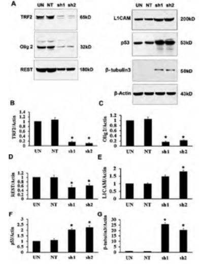

Voila en refaisant l'expérience de la séance de révision j'ai eu de grosses difficultés :cry:
QCM7: Les résultats de la figure 4 démontrent que:
A) TRF2 réprime l’autorenouvellement des SCG;
B) TRF2 réprime l’expression d’olig2
je ne comprends pas du tout pourquoi c'est faux parceque on voit bien qu'en absence de TRF2 (c'est a dire pour les sh1 et sh2) il n'y a pas d'olig, donc TRF2 permet son expression non ? :?
Merci d'avance! :)
Voici la figure 4:

Le prof a fait la correction un peu vite et je pense qu'il s'est embrouillé sur ce QCM :)
Quand on transfecte les cellules avec TRF2 sh, on a moins de TRF2 et ça induit une baisse d'olig 2.
:arrow: une sous expression de TRF2 entraîne une sous expression d'olig 2
Ça veut donc dire que TRF2 active l'expression d'olig 2 ;)
On dit dans le texte qu'olig 2 est impliqué dans l'autorenouvellement des cellules progénitrices neuronales donc TRF2 provoque aussi cet autorenouvellement.
La réponse à ce QCM est donc CD :D
