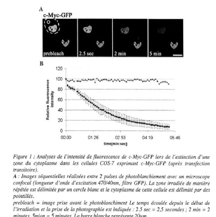

QCM 8 du concours = qcm 4 des annatuts :
L'item est :On démontre que mycgfp sort du noyau en moins de 2 min
compté vrai
Pour moi, on démontre pas, on observe une disparition de la fluorescence, mais déjà on en vois pas dans le cytoplasme de la fluorescence à 2 mn... Hypothèse probable : pourquoi l'irradiation activerai pas une protéine de réponse de dommage qui irait dégrader myc dans le noyau... j'en sais rien je balance comme çà mais en gros pour moi on démontre pas

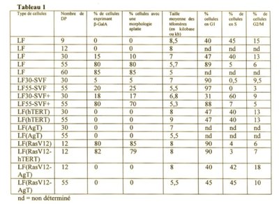

QCM 15 concours = 11 dans les annatuts
Ce tableau démontre que :
La télomérase empèche les cellules de rentrer en sénescence
Compté vrai... Intuitivement j'aurais mis vrai aussi mais regardez la ligne LF(RasV12-hTerT)... La télomérase (Htert) est présente mais on a quand même des cellules sénescentes
Du coup, j'trouve çà chelouuuuuuu

Pour le QCM 8 je pense que l'item E est faux "les résultats de la figure 1 sont compatibles avec l'hypothèse que l'irradiation induit la synthèse d'une ubiquitine ligase qui va modifier c-Myc-GFP et entraîner sa dégradation par le protéasome" (ça correspond à peu près à ton hypothèse)
On voit qu'en 2 minutes on a presque plus du tout de cMyc dans le noyau, or si on devait passer par une régulation transcriptionnelle (fixation des facteurs de transcription, transcription de l'ARNm, épissage, passage de l'ARNm dans le noyau, traduction) puis une dégradation de cMyc par le protéasome, il y en aurait pour plus de 2 minutes (le prof le précise pas mais peut être qu'il le disait à Lyon)
J'ai cherché sur internet et j'ai trouvé le document à partir duquel gigi a fait son expérience.
Dans ce document ils concluent que cMyc diffuse très rapidement entre le noyau et le cytoplasme (http://jcs.biologists.org/content/116/9/1707.full.pdf)
Après il reste toujours un doute, c'est ce que je pense mais je peux pas te garantir à 100% que c'est la bonne réponse (même si ça parait quand même moins risqué de mettre la réponse E que la réponse C et c'est aussi probable que ce soit E la bonne réponse :? )
Pour le 2ème QCM t'as raison c'est une erreur de correction. hTERT empêche les cellules de rentrer en sénescence à cause du stress réplicatif mais elle n'empêche pas de rentrer en sénescence les cellules qui rentrent en sénescence à cause d'un stress oncogénique (RasV12) :)
