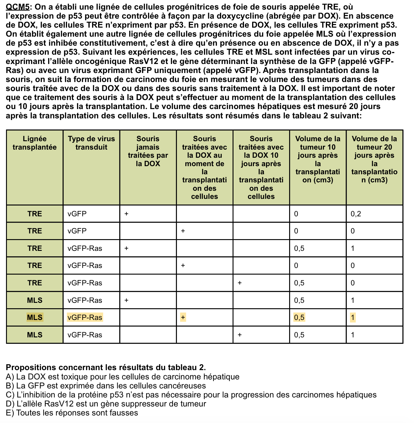

En faisant l'expérience j'ai eu un petit soucis sur l'item A de l'expérience:
Je ne comprends pas pourquoi cette item est juste alors que l'on voit bien que DOX n'a pas d'effet sur les ¢ MLS.
Je ne sais pas s'il fallait regarder uniquement l'évolution de la lignée TRE, ou les deux?
Du coup pour moi la réponse A devrait être fausse puisque DOX ne modifie pas le volume de la tumeur sur la lignée MLS. @@
Merci d'avance pour les futurs éclaircissements :)
EDIT: Est-ce parce que nous n'avons pas la comparaison MLS co-infecté avec V-GFP, que nous pouvons dire ça ?

T'as raison, l'item A est bien faux
Ce n'est pas la DOX qui est toxique pour les cellules de carcinome hépatique mais p53, c'est justement ce qu'on montre avec les cellules MLS
La taille des tumeurs pour les cellules TRE diminue en présence de DOX, mais c'est grâce à p53 car ces cellules ont été modifiées de façon à ce que l'expression de p53 soit induite par la présence de DOX
Pour vérifier si c'est bien p53 qui a cet effet et non DOX, on prend des cellules qui n'expriment pas p53 peu importe si elles sont ou non en présence de DOX :arrow: ce sont les cellules MLS
:arrow: on voit que les tumeurs ne baissent pas de volume en présence de DOX donc DOX n'est pas toxique pour les cellules de carcinome hépatique :)
:arrow: l'item A est faux
