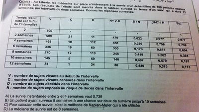

Alors j'ai un soucis de compréhension avec cette item D.. J'ai lu la correction mais j'arrive toujours pas a comprendre comment on fait pour trouver la médiane de survie lorsque l'on a un tableau comme ça...
Une petite explication plus détaillé serai TOP svp...

Pour la D j'aurais 10 semaines du coup ... a 8 semaines on a encore plus de 250 survivants ? Je comprend pas moi non plus :disapointed:

Pour la mediane ca peut paraitre bizarre, mais on la determine avec la fonction de survie S(t) et non avec le nombre de survivant/le nombre de decedé.
La médiane de survie est l'instant le plus petit ou la fonction de survie S(t) est inferieur ou egal a 0.5. Donc ici c'est 8 semaines :)

Ah d'accord !!
donc en fait la médiane c'est la fonction de survie que se rapproche le plus de O,5 tout en étant Inférieur ou égal à 0,5!
C'est tout compris pour moi, Merci !! :lool:
