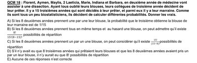

En fait, j'ai un ptit problème à propos de l'item A du QCM 18 (joint au post), qui est compté juste dans la correction!
Alors, je comprends pas pourquoi la probabilité est de 1/15 pour le 3ème étudiant... :sarcastic:
Comme ils passent "un par un" on devrait pas réduire le nombre de blouses à chaque passage? :question: Et donc, le 1er aurait 1 chance sur 15 de tomber sur la blouse, le 2ème 1 chance sur 14 et le 3ème 1 chance 13.....
Voilà, si quelqu'un pouvait m'éclairer... :glasses-nerdy:
Thank you! ~ :cute: :bye:

En fait, sur le sujet du tutorat de l'année dernière, dans la correction le A est compté vrai et la justification est bien celle que tu as écrite ...
Bien joué ;)
On va le mettre dans les erratas !

En fait non ton problème n'est pas résolu, la A est bien juste j'ai un peu réflechi dessus et c'est de mon domaine, c'est plus sur le chapitre des lois de proba cet item :D , et ca ressemblerait a la loi géometrique.
Je m'explique, on demande la proba que le troisieme obtienne la blouse de sa marraine.
Donc pour que le troisieme l'obtienne il faut que le premier ne tombe pas sur la marraine du troisieme, que le deuxieme non plus et qu'enfin le troisieme tombe dessus.
Donc au final la probabilité que le troisieme obtienne la blouse de sa marraine c'est :
14/15 (proba que le premier ne tombe pas sur la marraine du troisieme) x 13/14 (proba que le deuxieme ne tombe pas sur la marraine du troisieme) x 1/13 (proba que le troisieme tombe sur sa marraine) = 1/15
Tu as compris le coup ? ;)

Aaaaaah ouiii! C'est vrai que c'est ça devient beaucoup plus logique comme ça! :rotfl:
C'est parfait, j'ai bien tout compris!! :clap: <3 J'avais mal considéré la probabilité des 2 premiers étudiants! :loser:
Merci beaucoup d'avoir pris le temps de m'expliquer! :angel:
