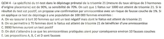

J'ai un petit soucis de compréhension vis à vis de ce QCM...
On nous donne Se= 70 % et Sp= 90%

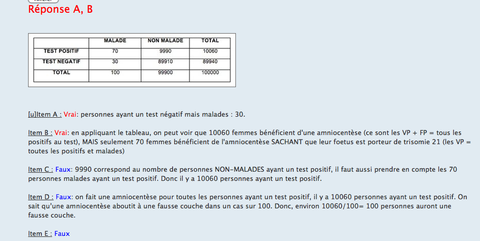

je ne comprend pas comment est ce qu'on complète le tableau ?? On a réalisé quels calcul pour trouver le FN VP VN et FP ??...

Alors c'est parti pour une assez longue explication ^^ :
Ici on a la le nombre de mères qui vont faire le test et la prévalence de la maladie, on peut donc déjà connaître le nombres de malades et de non malades : malade = 100 000 * 1/1000 = 100 malades (donc 99 900 non malades). On remplit donc la ligne du bas du tableau.
Ensuite on à la Se et la Sp qui vont nous permettre de calculer le nombre de tests positifs/négatifs :
- Chez les malades : On a une Se de 70 %, donc 70% des malades auront un test positif : 70 Vrai Positifs. Les 30 autres auront un test négatif : Faux négatifs.
- Chez les sains : On a une Sp de 90%, donc 10% des non malades auront un test positif : 9 900 Faux positifs. Tout les autres (89 910) auront un test négatif : Vrai négatif.
Voilà j'espère que c'est assez clair pour toi :D :D
