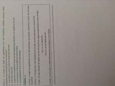

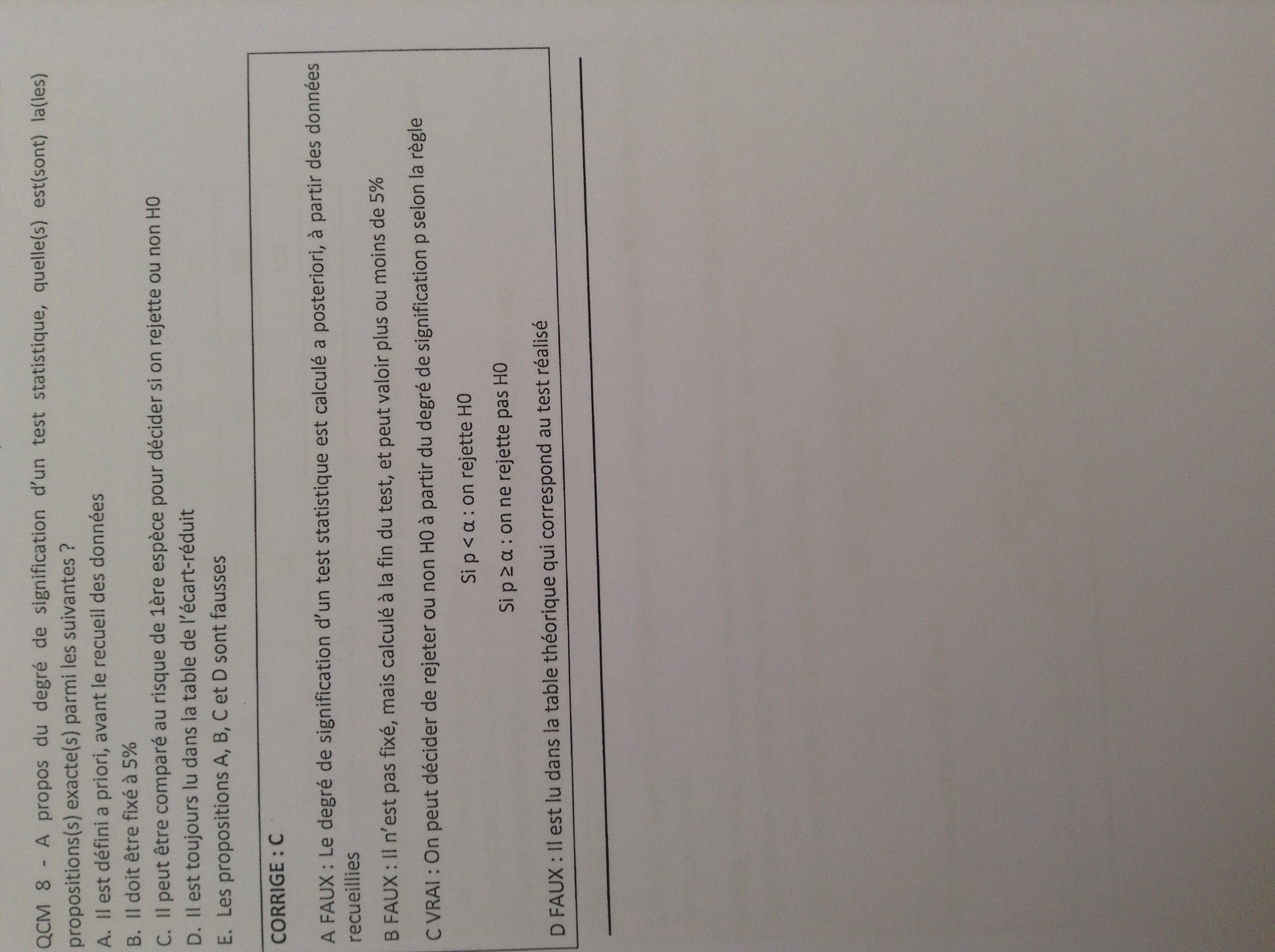

Messagepar Elliot » 11 Déc 2014, 11:36
Alors j'ai un petit problème de compréhension :mrgreen:
Je pensais que le degré de signification était utilisé uniquement lorsqu'on était sûre de rejeter H0, on s'en servait pour savoir a quel degrés de signification on pouvait le rejeter (plus il est faible mieux c'est) du coup j'ai mis E et non C à ce QCM. Mais la correction du C indique un truc bizarre " on peut décider de rejet ou non H0 à partir du degré de signification p ".... C'est selon le Z théorique qu'on rejette ou non H0 pas selon le degré de signification...
Merci
M :alien: :angel: :alien:

Messagepar Papa Ours » 12 Déc 2014, 19:59
Le degré de signification te permet effectivement de rejeter ou non H0 comme expliqué dans la correction, seulement le prof ne présente pas vraiment les choses comme ça dans le cours.
En fait quand, après calcule de ton Z, tu décide de rejeter H0 c'est parce que ton degré de signification est supérieur au risque alpha que tu as choisies (en général 5%), inversement quand tu acceptes H0 c'est que ton degré de signification est inférieur à alpha.
En fait le degré de signification pourrait se traduire par "le risque de me tromper en rejetant H0" --> si il est inférieur à alpha tu rejettes H0 sinon tu ne la rejettes pas.
