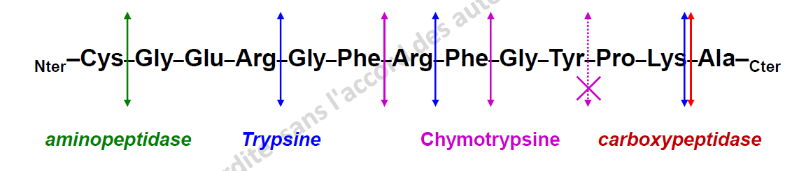

Dans le cours, on dit que la proline bloque l'action des peptidases, mais à partir d'où cet effet sera notable?
Merci d'avance

Je suis pas sur de comprendre la question donc je vais peut être répondre a côté :p
Mais la trypsine, chymotrypsine et aminopeptidase coupent en Ct de l'aa en quistion donc une proline "a droite" de l'AA empêche l'action des peptidases
Pour la carboxypeptidase si la proline est a Gauche du dernier AA ça ne marche pas non plus

Alors je ne comprends pas trop la question non plus mais BOB a raison (merci!) !
La proline bloque les protéases si la liaison peptidique est liée à une proline
Toutes les protéases exceptées les carboxypeptidases c'est à dire : trypsine, chymotrypsine et aminopeptidase coupent à l'extrémité C-ter (donc à droite) de l'AA :arrow: si la proline est à droite, ces protéases seront inactives
Pour les carboxypeptidases :arrow: si la proline est à gauche de la liaison, elles seront inactives
C'est bon ? Bonne soirée :)

Ce n'est pas pour une explication différente mais par rapport a cette diapositive, le prof dit que la tripsine coupe la liaison peptique a droite de R et K (c'est a dire de la lysine et de l'arginine).
Alors je suis surement très pointilleuse, mais c'est donc soit l'un soit l'autre, pas quand R et K sont liées ?
J'espere que je suis claire mais c'est que cela me tracasse un peu :P
Merci et bonne soirée

Pas quand les deux sont liés que ça coupe mais dès que la trypsine voit une lysine OU une arginine, elle va couper !

Désolée, c'est vrai qu'en me relisant, ma question ne parait pas très claire. :oops:
Je voulais seulement dire : pour que la proline bloque la protéase, il faut obligatoirement qu'elle soit à côté de l'AA concerné par l'action de l'enzyme (genre si c'est une tryspsine, est-ce que la proline doit être à côté de l'arginine ou de la lysine), ou est-ce que la proline peut bloquer la protéase même si elle n'est pas directement à côté de l'AA concerné?

Il faut qu'elle soit a côté :)

Oui, comme le dit BOB, il faut que la proline soit impliquée dans une liaison directe avec l'acide aminé concerné pour que la protéase soit inactive ;)
