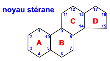

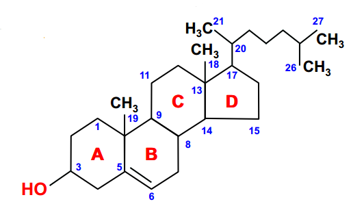

Dans le cours sur lipides, Diapo 21 :
On voit les modifications apportés au Noyau cholestane pour obtenir du cholestérol
- L'hydroxyle en C3
- La double liaison en C5
- La ramification à 8C en C17
Je me demandais si ces modifications n'étaient pas faites plutôt à partir du noyau stérane directement (ce que j'avais cru comprendre) :question:
J'aurais besoin d'un petit éclaircissement :mrgreen:

Il faut savoir que le noyau cholestane dérive du noyau stérane. Donc au niveau des étapes:
1) On part du noyau stérane
2) On le modifie pour obtenir le noyau cholestane (qui n'est pas détaillé en cours)
3) On part du noyau cholestane, on rajoute un OH en C3, une DL en 5-6 et une ramification aliphatique de 8 atomes au niveau de C17, pour donner le cholestérol
Donc ces modifications sont bien faites directement à partir du noyau cholestane =)
C'est bon pour toi ?
