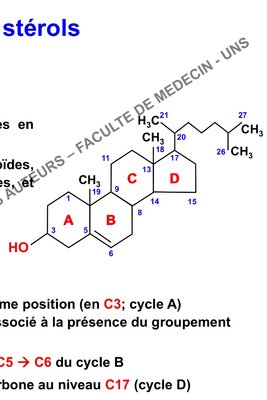

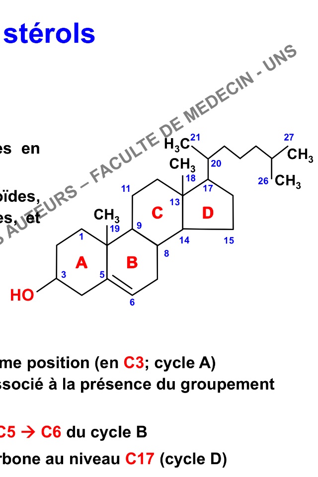

Dans la diapo 21 du cours sur les lipides, il me semble que le prof s'est trompé pour la numérotation des carbones du cholestérol, non ? :cowboy:

Salut, j'ai pas l'impression qu'il y ai d'erreur qu'est ce qui te gêne ?
Le 19 correspond au CH3 qui part du C10 du noyau sterane
Le 18 auc CH3 du C13
Et la chaîne carbonnée part du C17

Oh la débile ! Je me suis embrouillée comme une grande :oops:
Merci bien beau macaque <3
