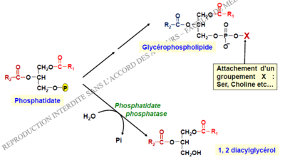

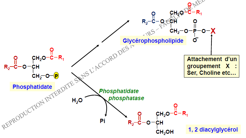

L'acide phosphatidique sert bien à la synthèse des triglycérides, vous le comprendrez plus tard dans l'année, dans l'anabolisme lipidique.
Un petit schéma pour que tu comprennes mieux :)
C'est bon ? :D

Hello ! :) Je viens de vérifier et c'est bien dans la partie Métabolisme des Lipides (à la toute fin :) ) "Synthèse des TG et des Glycérophospholipides"
En résumé (je fais pas toutes les étapes...) on a un Glycérol 3P (qui provient d'un DHAP ou d'un Glycérol en fonction de l'organe) qui se transforme en Acide phosphatidique (Phosphatidate)
Et ensuite celui-ci devient Soit DIRECTEMENT un glycérophospholipide par fixation d'un groupement X , Soit un 1,2 diacylglycérol par l'action d'une enzyme . Et il y a ensuite une 2ème réaction pour former un Triacylglycérol ;)
