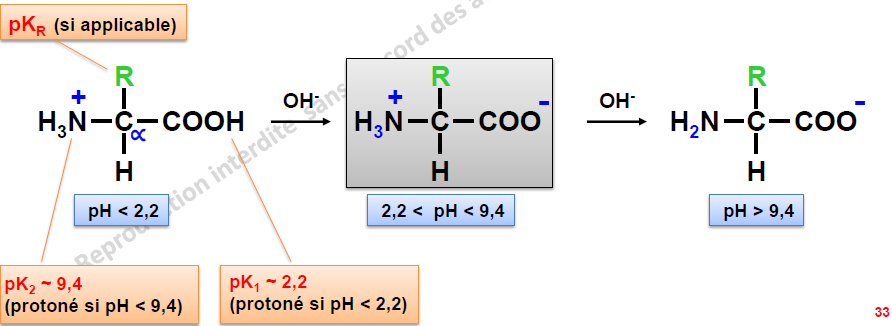

Je me demandais si on pouvait dire que globalement les AA sont TOUJOURS ionisés en solution mais ne sont pas pour autant toujours chargés ?
Merci :D

Oui et c'est même la définition, quelque soit le pH, on aura toujours une charge sur l'un des groupements ionisables de l'acide aminé
