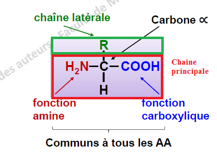

Bonjour,
Dans cet item
A propos de la tyrosine : Le groupement phénol se trouve sur sa chaîne principale
Compté faux car : il se trouve sur sa chaîne latérale
Je suis d'accord avec la correction mais le problème se trouve dans ce que vous considérez être la chaîne principale de cette molécule, comme j'ai pu le voir dans un autre post :
Je confirme la réponse de Luffylink (merci!), il faut pas oublier le NH3+ et le COO- de la chaîne principale, dont les charges existent mais s'annulent
http://www.carabinsnicois.fr/phpbb/viewtopic.php?f=627&t=57177&p=330816
Donc j'imagine que ce que vous appelez chaîne principale se trouve être le Cα + les groupement carboxyles et amines.
Je n'ai pas pu retrouver dans la diapo la distinction de chaine principale pour les aa qu'aurai fait le prof en cour néanmoins, en chimie orga ce qui est appelé chaine principale d'une molécule est la chaîne contenant le groupement caractéristique (ici le carboxyle je crois) + la plus grande ramification de carbone (http://uel.unisciel.fr/chimie/nomen/nomen_ch03/co/apprendre_ch3_07.html).
Et vu la tête de la tyrosine la chaîne principale (COOH-Cα-CH2-Phénol) contient bien la chaîne latérale et donc le phénol, si mes souvenirs de l'an dernier ne me trahissent pas trop...

Messagepar Luffylink » 28 Sep 2014, 13:35
Salut : :) :
En Biochimie, je dirais, on considère que la Chaine principale est la suite COOH-CH-NH2, le C du milieu portant la chaine latérale
On n'appelle pas la chaine principale telle qu'elle est en Chimie organique pure. :P
Est ce que ça répond à ta question ?

Messagepar Ceyy » 28 Sep 2014, 20:00
Yooo ;)
Confirmation des réponses de Luffylink (merki!)
Pour les AA :arrow:
Normalement l'an dernier le Pr. Giudicelli avait bien précisé que cela fonctionnait ainsi :
- Chaîne principale :arrow: amine + H + COOH ainsi que le carbone alpha
- Chaîne latérale :arrow: groupement R qui diffère d'un AA à l'autre
C'est bon ? Bonne soirée ;)

Messagepar Hal » 28 Sep 2014, 23:13
Salut Ceyy :D !
Le problème reste le même que dans le post avant ta réponse : tu as juste rajouté "chaîne principale" sur une image de la diapo et l'an dernier, comme cette année, on avait ça, sans aucune mention de chaîne principale :
Avant de poster ici j'ai quand même cherché pour voir si je n'avais raté quelque chose, j'ai cherché dans la diapo, dans le cour de cette année et dans le cour de l'an dernier, si je poste ici ce n'est pas pour qu'on m'explique à quoi correspond cette "chaîne principale" mais pour vous dire que ça ne correspond pas à ce que vous pensez à quoi ça correspond ou que dans le cas contraire vous m'expliquiez précisément d'où ça sort dans le cour de cette année (voir dans le cour de l'an dernier mais quand bien même le problème resterais le même si Van Obberghen n'en a pas parlé cette année).
Voilou le pourquoi de mon post et les réponses que j'en attend :mrgreen:

Messagepar Kick-Ass » 29 Sep 2014, 19:06
Je te confirme bien que la chaine principale est l'enchainement COOH-CH-NH2, et je peux te dire que le professeur considère de même. Même si cela n'est pas explicitement dit dans le cours, c'est comme si je te disais "le carbone alpha est le carbone numéro 1 des acides aminés", ce n'est pas dit explicitement mais on considère que c'est vrai.
Quand on parle de chaine latérale, on sous-entend que ce qui n'est pas la chaine latérale est la chaine principale ^^
Que tu ais perdu un point au QCM ce n'est vraiment pas important, même si on est bien placé pour comprendre a quel point c'est rageant. Ce qui est primordial c'est que tu considères cette définition de la chaine principale pour le concours comme étant la bonne.
C'est bon pour toi ?
